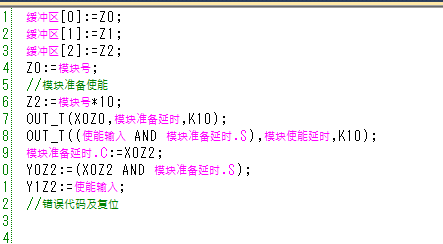

三菱的stl中能否使用变址呢?模拟时,线圈变址,在有无ld时完全不一样,甚至y线圈与m线圈也不一样

三菱的st可以用变址的,应该是你程序写的有问题,可以发出来研究研究

可以使用变址,但是标签只能用标签做变址
