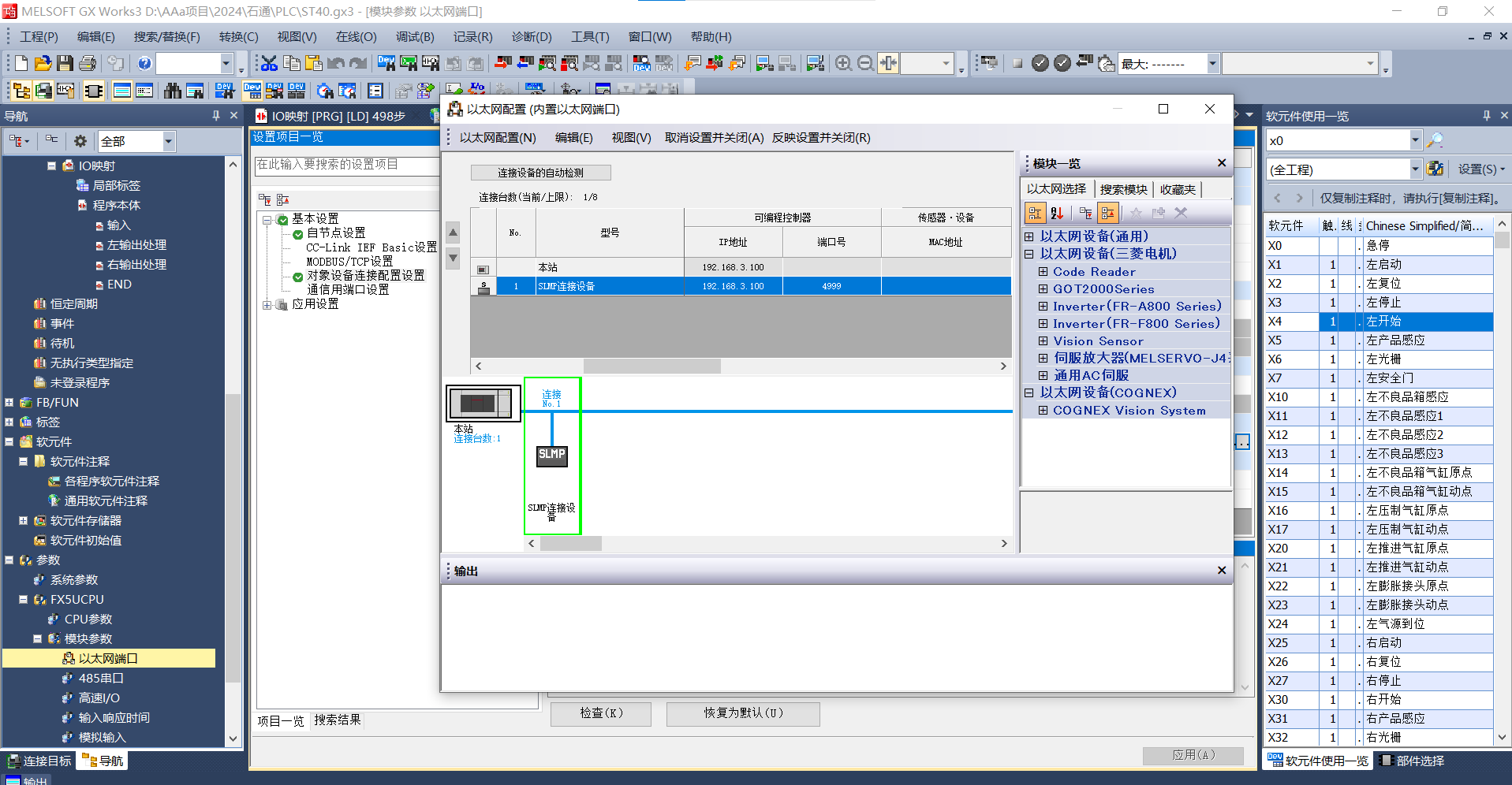

fx5s和威纶通通讯,怎么设置

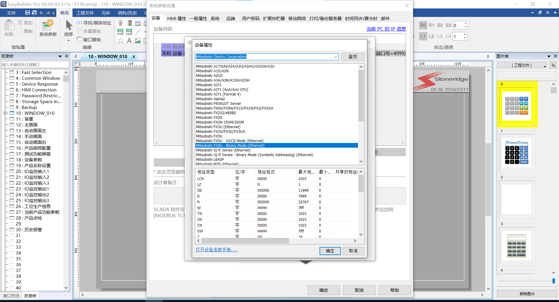

威纶通里面没有fx5s

协议和5U 应该一样的

应该是按照FX5U的设置来设置的

怎么设置的

5U的设置就行

这样可以的

plc这样设置
fx5s和威纶通通讯,怎么设置
