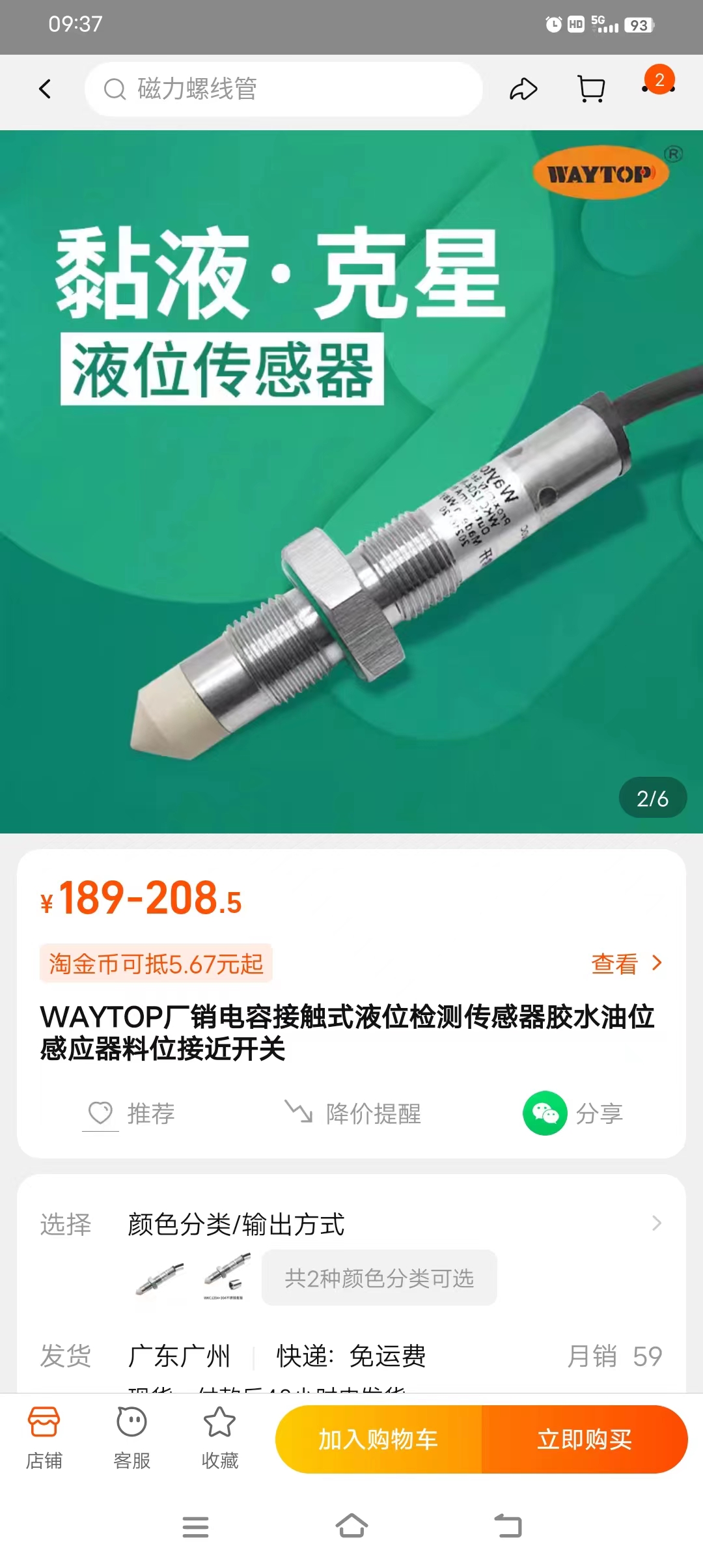

请教一下各位大佬,自动向一个瓶子里装胶水,用什么传感器能检测胶水装了多少,比如我想装2/3。

称重?胶水是透明的?

这个不是一般是重量的吗?在上方测到达到重量,然后就打开阀门,最后关闭阀门,下一个……我猜的

    X射线液位检测仪,知道有这个东西,具体不了解,好像价格不便宜。

    4楼  发表于: 2023-02-06 09:39
    称重成本有点高吧 ,用液位传感器行不行

    5楼  发表于: 2023-02-06 09:55
    特别差钱的项目除了称重以外没有什么很好的办法了,而且这种定量称重还是挺麻烦的(99%的称重应用都是定性的,即合格不合格,或者大于小于某个定值,校准很容易,搞定个别点就行了,定量要做全量程校准,而且要求线性度和稳定度)
    其他情况下建议根据容器的种类可以看看电容式的非接触液位传感器,巴鲁夫和易福门都有

    本人认为最可靠的还用定量注液泵,准确,精度高,调试客易方便。但成本有点高,对于设备厂家来说,是应该这样考虑的。

    你就看点胶机的胶水怎么计重的

    专用计量泵可以达到这个要求,与加油站的油枪一个道理。

    专用计量泵方案可以  用称重传感器就没有那么准确
