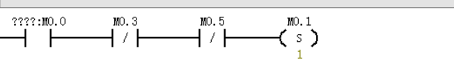

原来保存的程序,打开后发现 M0.0前多了几个问号,还无法修改。不知怎么处理

????是符号,你在符号表中定义了M0.0的符号名为????

谢谢。确实符号表问题。 没有定义符号,软件出问题了
