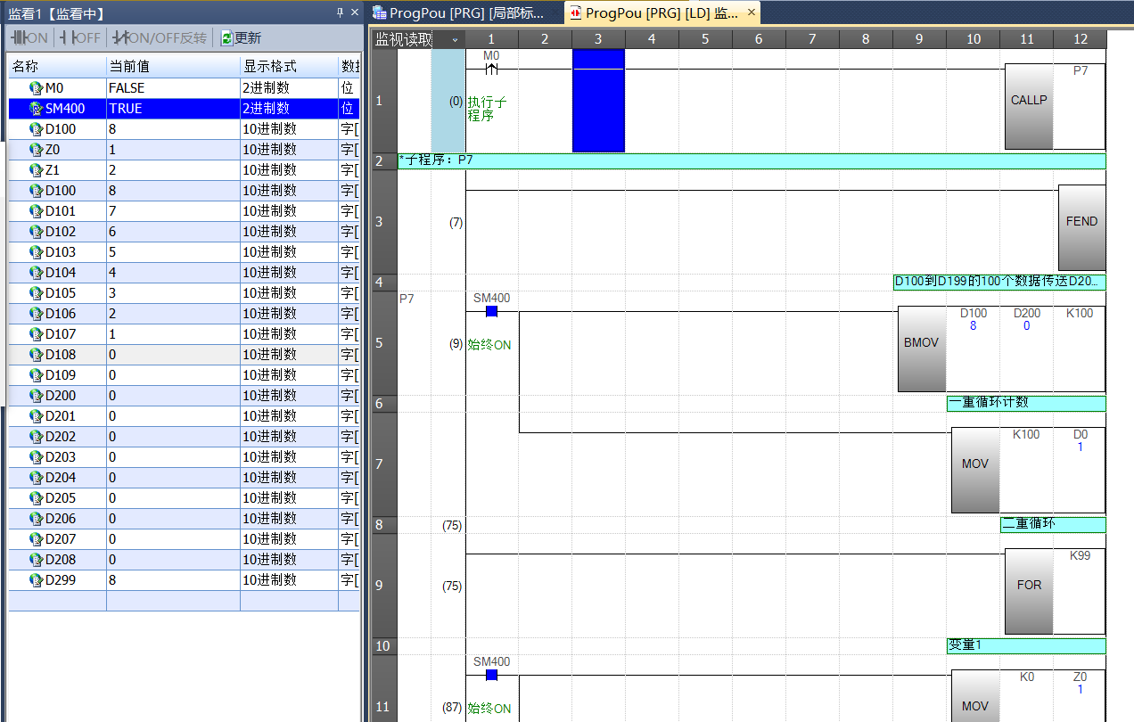

程序里写的是自己用从小到大排序的。
如果要从大到小也很简单,自己改一下比较指令就行。
管理员看见了,记的加精,程序写有注释,大家都能看懂。

    程序思路就是相邻数依次比较,选出最大数。
    一重循环从99次比较到1次比较,依次减少,因每一次比较,最大数排在后面越来越多,到最后一次只有2个数据比较,
    二重循环执行一重循环99次。每一次选出比较剩下的最大数。
    大概就是这样,看不明白的话,看看变址的应用,和FOR应用。

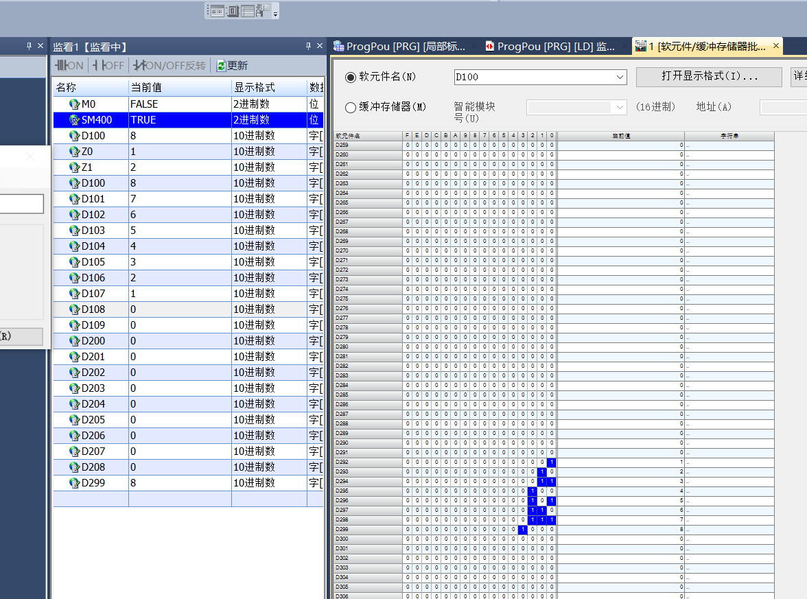

    模拟了一下,有点牛逼。我再好好研究研究

    //冒泡排序算法
    IF SM402 THEN
      wData[0]:=50;
      wData[1]:=41;
      wData[2]:=23;
      wData[3]:=1;
      wData[4]:=58;
      wData[5]:=77;
      wData[6]:=42;
      wData[7]:=3;
      wData[8]:=9;
      wData[9]:=99;
    END_IF;
    IF bLabel2 THEN
        FOR wi:=0 TO 9 BY 1 DO
          // wj:=wi+1;
           FOR wj:=wi+1 TO 9 BY 1 DO
             IF wData[wi]>wData[wj] THEN
                 wdata1:=wData[wi];
                 wData[wi]:=wData[wj];
                 wData[wj]:=wdata1;
             END_IF;
           END_FOR;
        END_FOR;
    END_IF;
