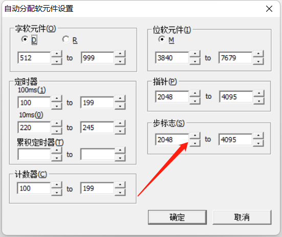

三菱3U的PLC,新建文件时,选择简单工程、使用标签、梯形图。
在编程时,[ ans T100 K1 S900 ] 这条程序编译时出错F1028
“使用了自动分配软元件设置的软元件范围的软元件”
请问一下如何处理?

是不是此处设置了S900以下
