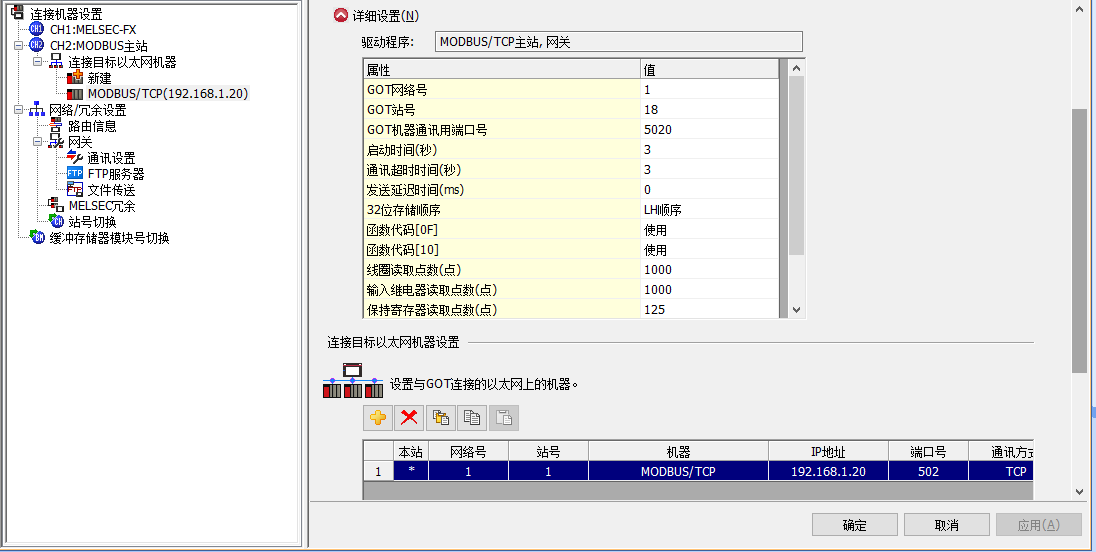

我现在用三菱GT2310-VTBD 触摸屏,通过网线与信捷XDH 系列plc通讯,三菱官网说可以用MODBUS TCP通讯,我的操作如下,三菱屏连接机器设置CH2如图,

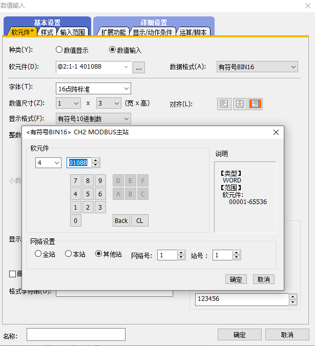

信捷plc 地址HD0 的modubus 地址为41088,我在三菱屏画面设置软元件如图,但是设置完显示401088,不知道对不对,现在监控不到数据,不知道通没通讯上,求各位帮忙解决一下

三菱屏驱动少
