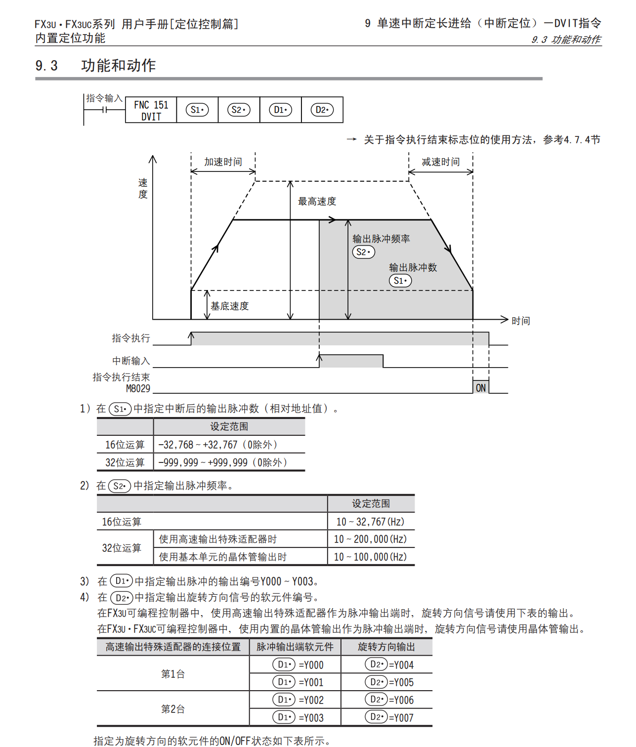

请教个问题,在使用DDVIT的中断定长的时候,DVIT S1 S2 D1 D2
脉冲频率S2设置为1万以内基本都是OK的,但是当设置超过1万(好像)
此时电机转速还掉下来的,请问这是啥问题?

应该是他寄存器用重了 不好意思说
