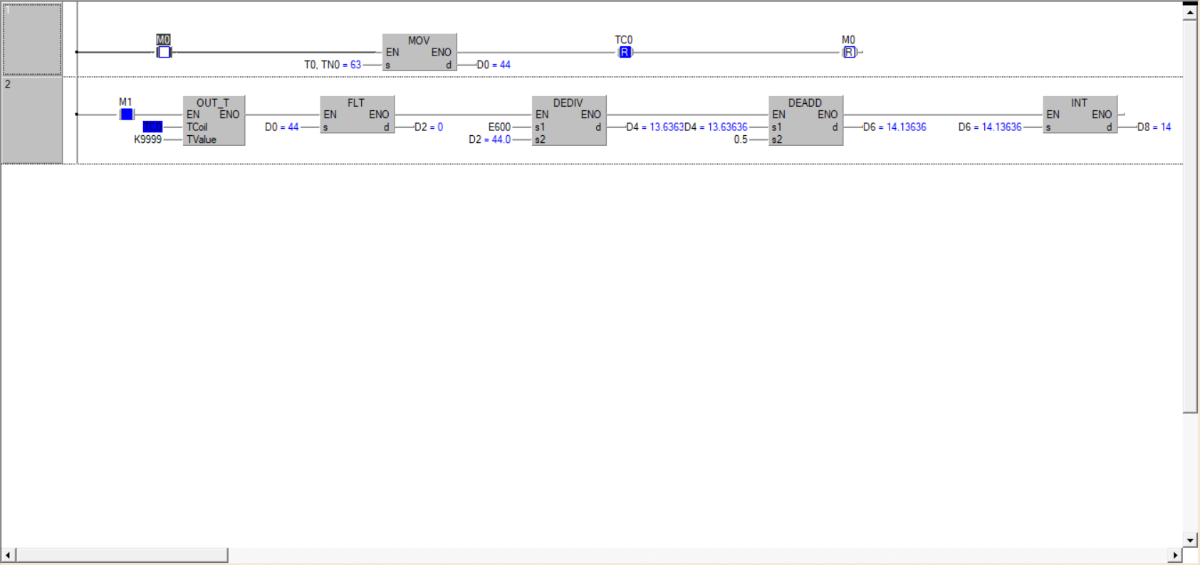

最近发现每分钟生产效率总是在上下跳动一个数值,监控发现即使算出来是30.99也只显示30,小数点后是舍弃的,这样的结果导致生产效率总是在30和31跳动。在网上找了很多例子都是把小数点后面和0.5进行比较,大于加1,小于不加。但感觉这样太麻烦了。最后在论坛里看到一个老哥的帖子,就是先转换成浮点数直接加0.5再取整就完全可以实现。10.499加0.5取整还是10,10.5-10.999加0.5取整就是11。有结构化和简单两个例子
