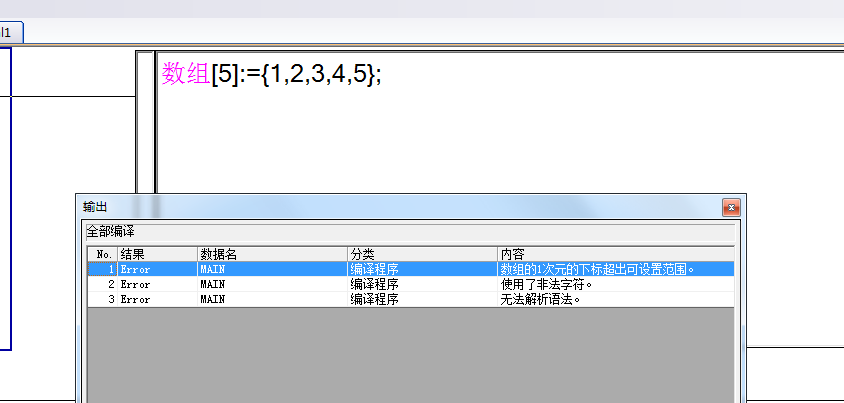

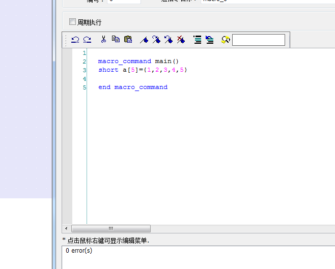

三菱ST数组赋值能不能像威纶通那样批量进行赋值呢???

发表于: 2022-12-19 17:48
不可以,不支持

发表于: 2022-12-20 10:33
ST和脚本还是有区别的,ST是有标准的

发表于: 2022-12-21 11:56
一个是执行类似C 一个是ST 不太一样

发表于: 2022-12-22 08:21
三菱不能直接赋初值。西门子可以再DB块里赋值

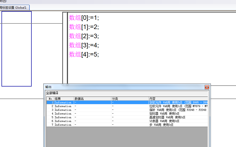

发表于: 2022-12-22 09:14
用for循环赋值或者直接给初值
