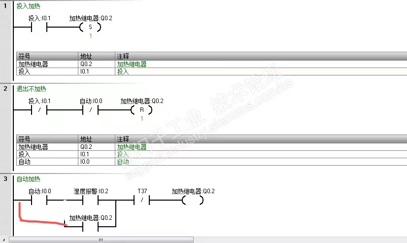

来看一张图,其实是一段程序。
是我在前面一篇文章《
1209
【万泉河】江湖又现万线圈》中引用过的一段程序。原始程序是一名网友贴出的。而后面的红线部分是被我修改之后的,修正了原程序中的
bug
文章发表以及这个图片的程序被转发之后,在同行之间引发了不少争议。我粗略估计下,
支持的和反对的大概各有一半。
有一半同行支持这样的程序写法,甚至其中的错误也是这些朋友们帮忙发现的。
我原本只看了一眼程序的写法,对具体的逻辑根本没关心,有错误去改正即可,不算什么大事。
而反对的同行中则理由各不一致,根据自身预设的立场高低不同,分成了几派,后面逐类分析。

回来看反对派阵营,观点中从高到低主要有三类。
1,
斥责:
这是典型的脚踩西瓜皮贴狗皮膏药!
然后甚至不管三七二十一以他自己的习惯方法直接对程序方法做了修改。
2,
表示:如果我的团队中有这样写程序的成员,我会劝其离职。
3,
抱怨:不按常规写别人不容易读懂的程序,将来别人无法维护。非常讨厌。
我对这些观点自下而上逐个回复和探讨:

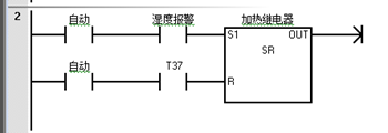

最后分析下这个程序的缺点。
从常理来讲,大家通常建议编写程序的风格方法要有一致性。这个程序,前面手动部分用的是
SR
,而后面的自动部分用的启保停。风格极其相悖,也难怪导致众多老工程师勃然大怒。
我曾经尝试过要把它们风格统一,要么全都
SR
要么全都启保停。
然而反而有些困难。
把前段改为启保停实现难度相当大,改完以后的逻辑反而不如现在容易阅读。
而把后段改为
SR
,难度稍低了一些,也比原来容易阅读,
出错的机会也低多了。
至少,自动状态不再干扰手动模式的逻辑了
原本
T37
的条件中隐含了自动模式的条件,现在重复使用一下,逻辑就比较通顺了。
如果程序最初的作者,用这样的方式写程序,或许就不会引来那么多反对声音,甚至一不小心得罪老大丢掉饭碗的风险了。
然而,两种程序写法是等价的,能实现的功能是一样的。
