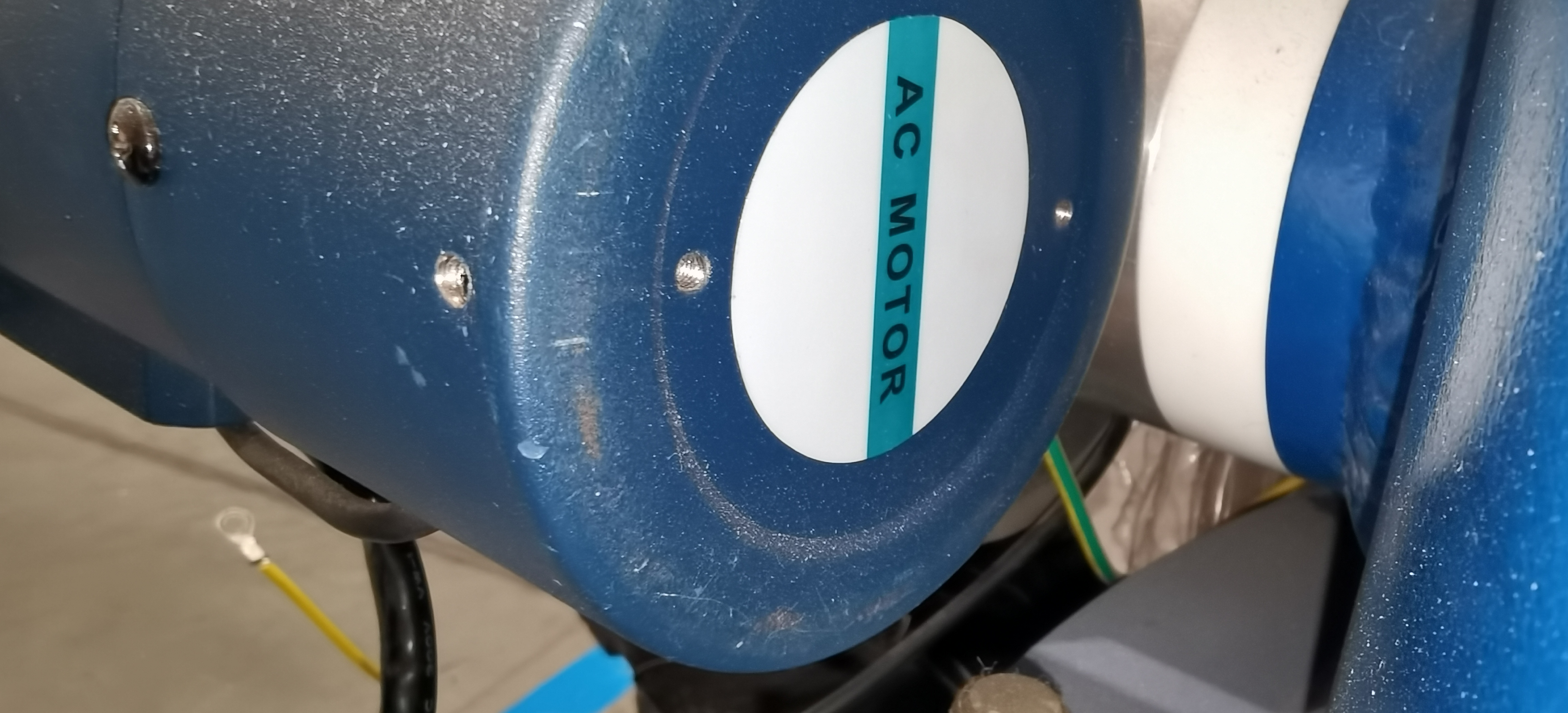

这个是个什么电机,ZW是什么意思做什么用的

那两条黄色线应该是测速的

CW/CCW应该是正反转,如果接CCW那黄色线不就没电

普通的减速电机,后面的ZW是测速元件。

带刹车交流电机?ZW失电抱闸,接CW或者CCW,ZW都能得电松开抱闸。

黄色线是刹车释放的。说测速的也是人才

那正反转的时候,都得让ZW得电是吗

对的,得电抱闸打开,失电抱闸抱紧

ZW是电机抱刹

两条黄色线应该是刹车制动供电,不管正反转都需要通电。

兩條黃色線是剎車制動供電,不管接CW或者CCW,ZW都有電的ZW耗電很小
