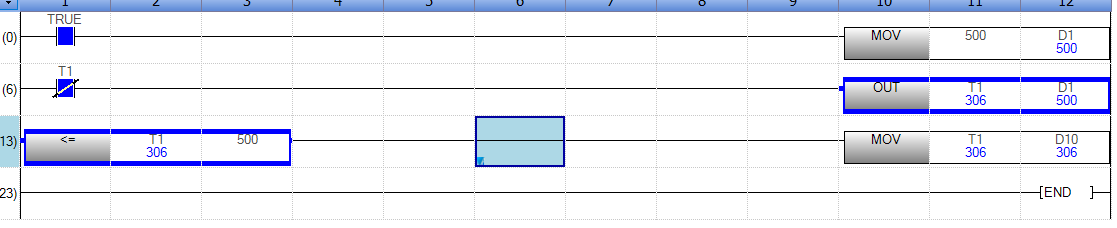

請問數值d1=500,T1=2秒,D10(時間內從0顯示到500},D1,T1 值是可變的
請問三菱程是如何寫

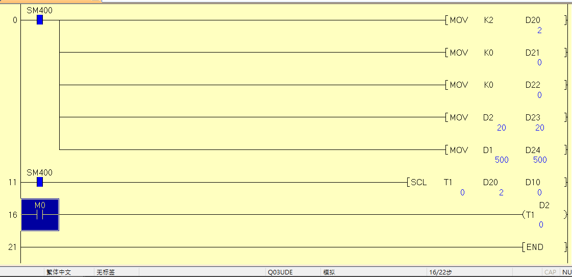

发表于: 2022-12-16 15:49
T1計時兩秒(調整D2數值)
D1設置最高值
D10為2秒時間內0~D1數值
這應該是編寫一個線性算式
由0,0開始到(D2,D1)
將T1時間值帶入到線性算式內
照我的理解應該是這樣
