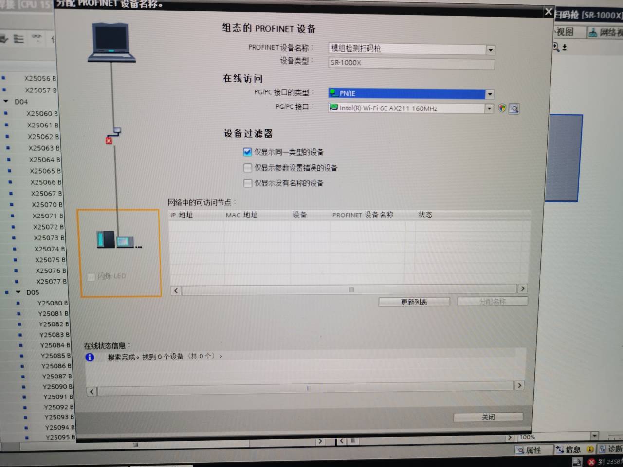

我自己的电脑博图在线组态,搜索不到第三方设备
电脑是双十一买的联想Y7000P

楼主,你确定下扫码枪是接在网线口上不,图片上PG/PC接口选的是无线网卡。
是在网口上,因为这是我同事组态好了的,我为了测试,断开了连接

接了一个路由器到局域网

通讯需要GSD,正常是直接可以查到IP的
