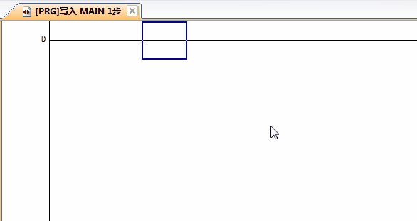

请问一下大佬们,遇到这种情况下,怎么解决?打开gxwork2,就会不断闪烁多次,我没有任何操作,拔掉鼠标也是如此,打开GXwork3就不会

换个雷蛇

我的一个电脑也有这个问题,卸载重装,更新版本都没有用。

应该是软件冲突,我遇到过昆仑动态的与三菱works2冲突的,卸载到昆仑动态的就好了

我有几个电脑,只有一个电脑有这个问题,昆仑的软件几个电脑都装了
