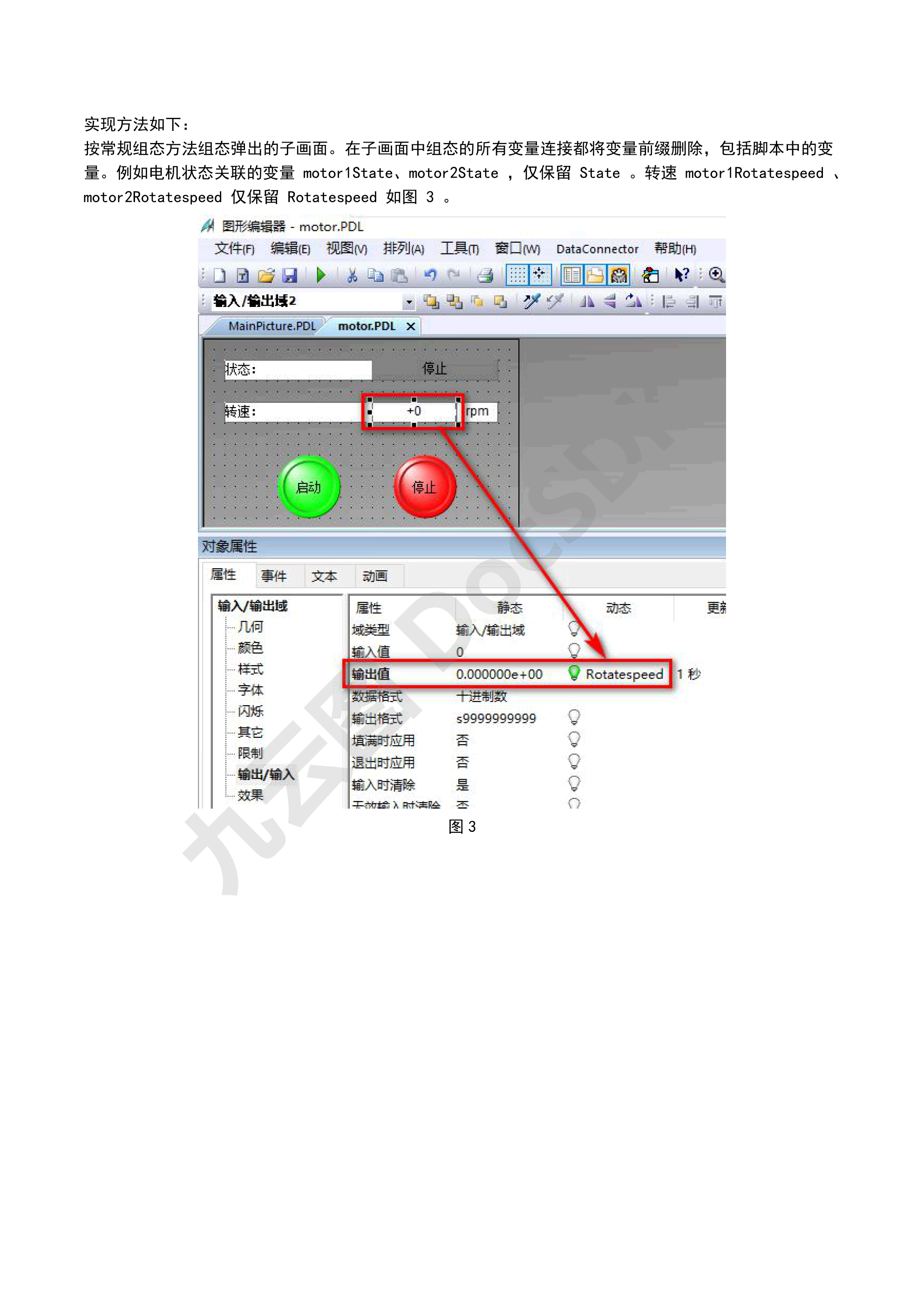

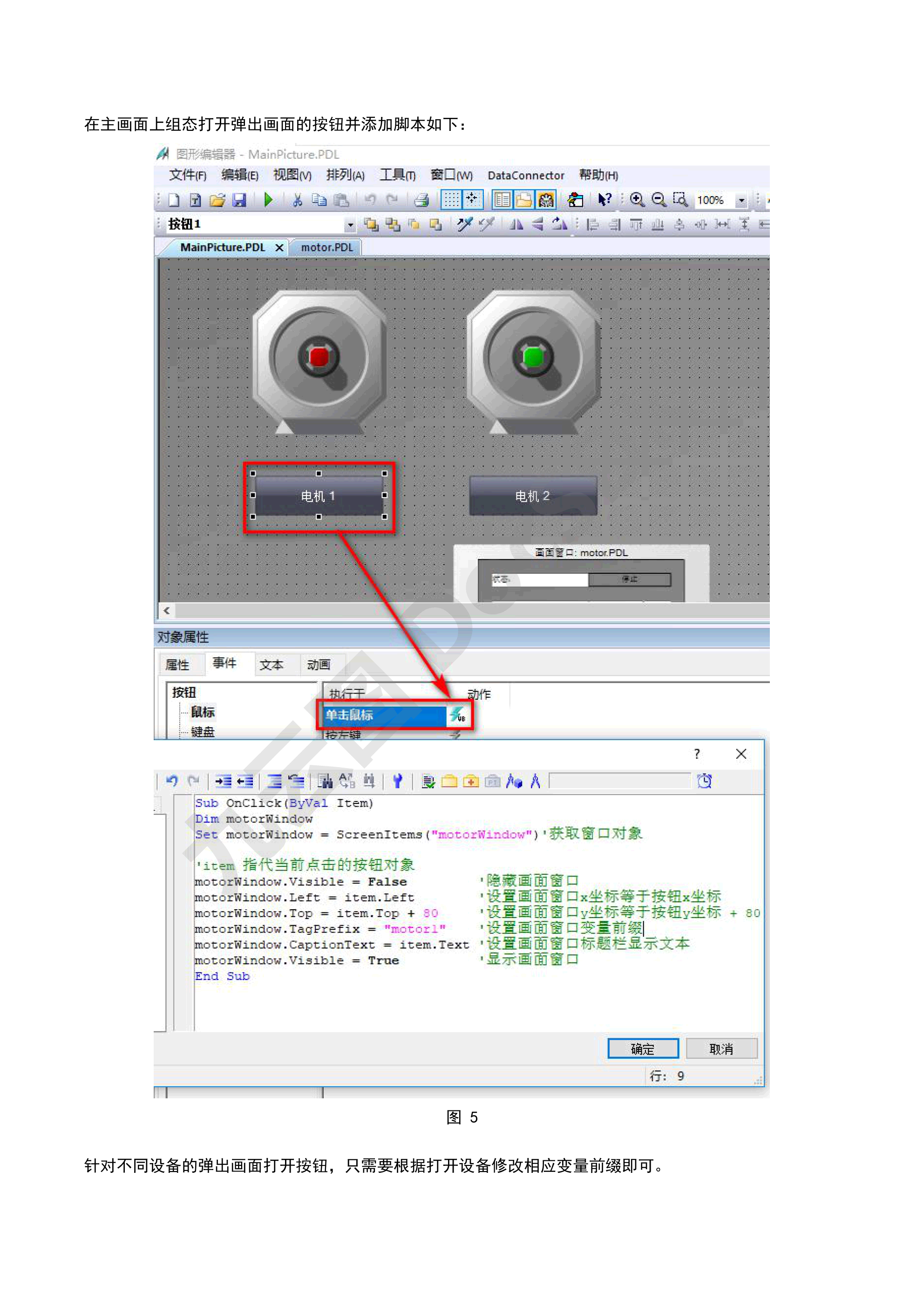

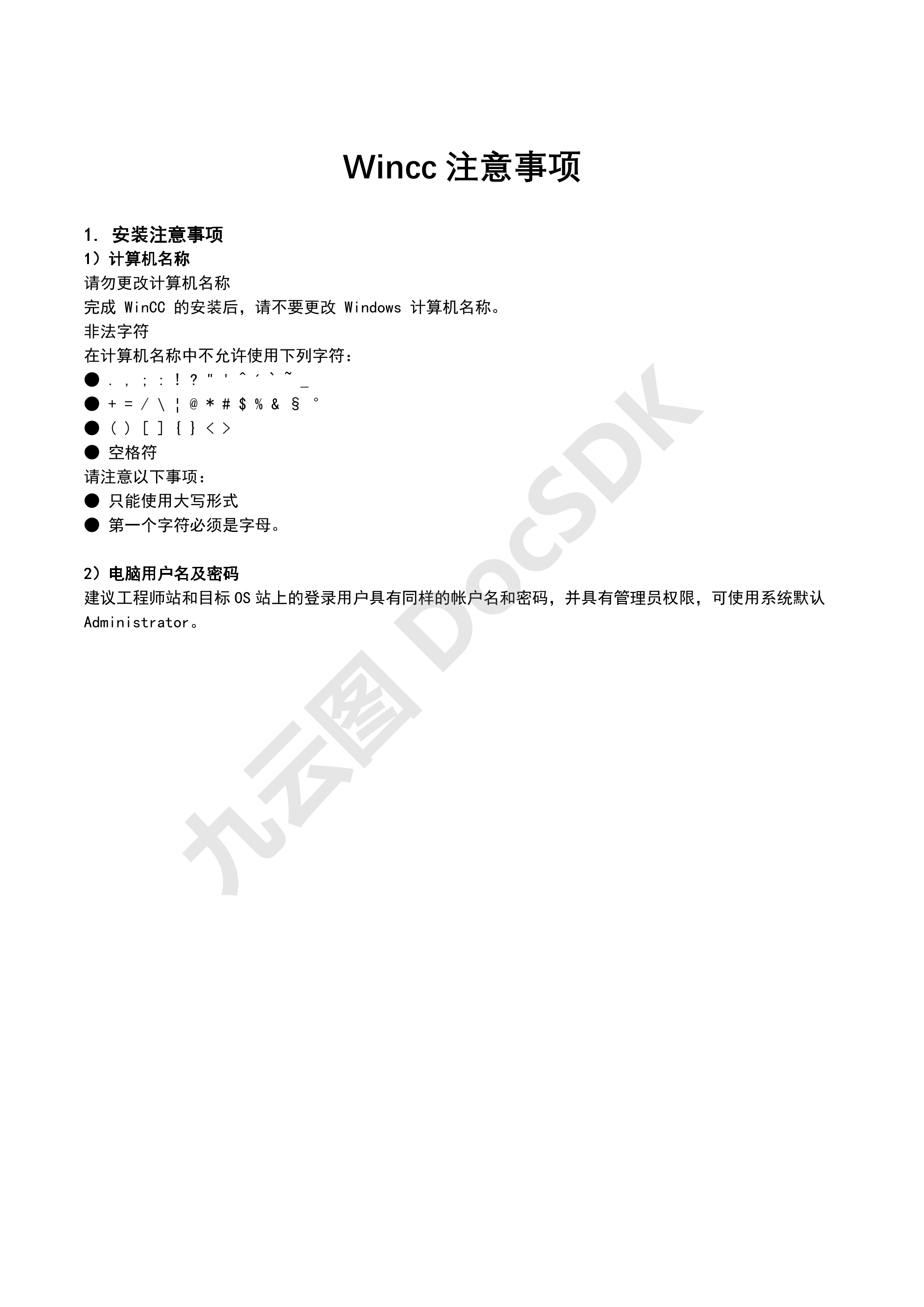

楼主  发表于: 2022-12-09 13:21

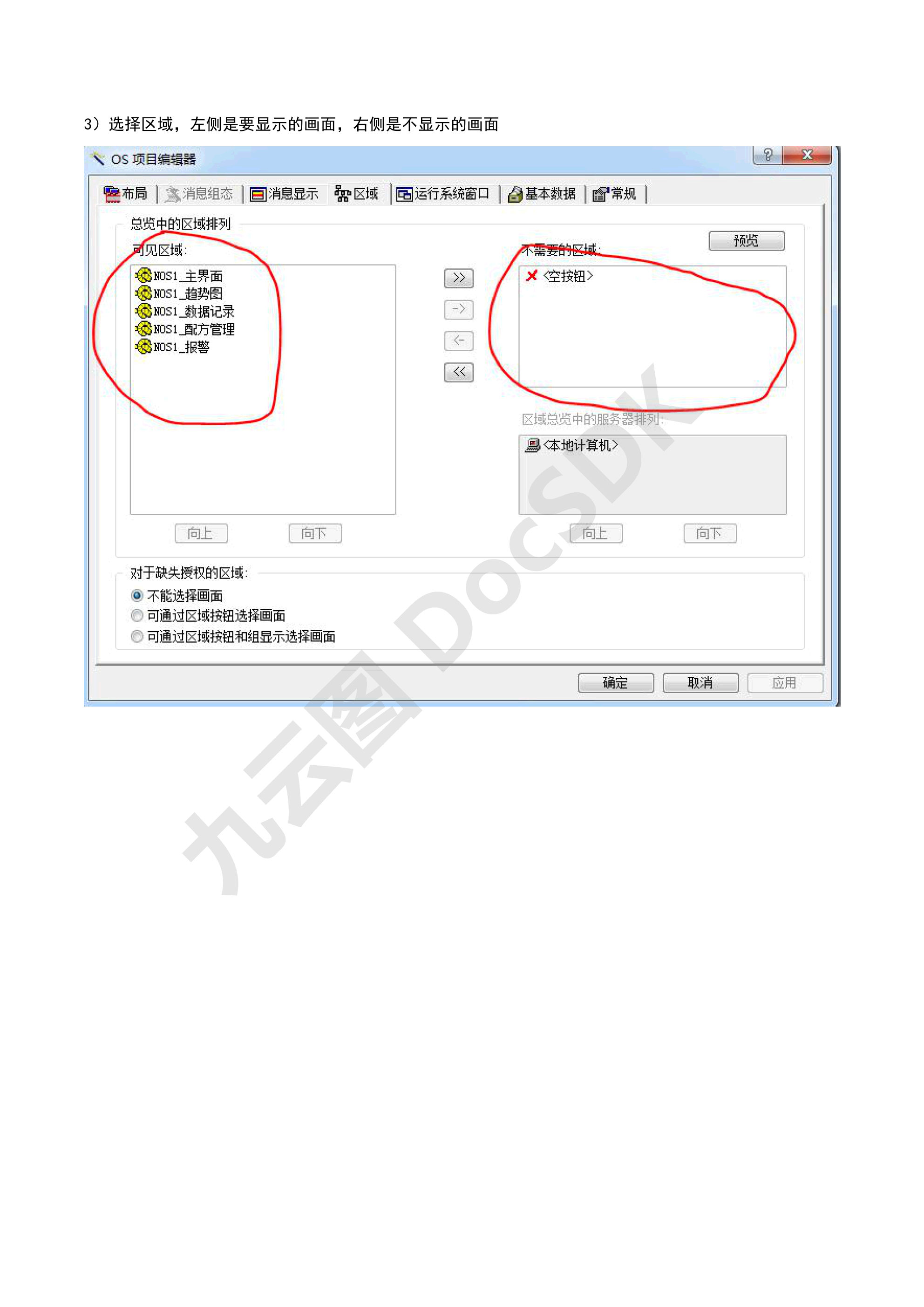

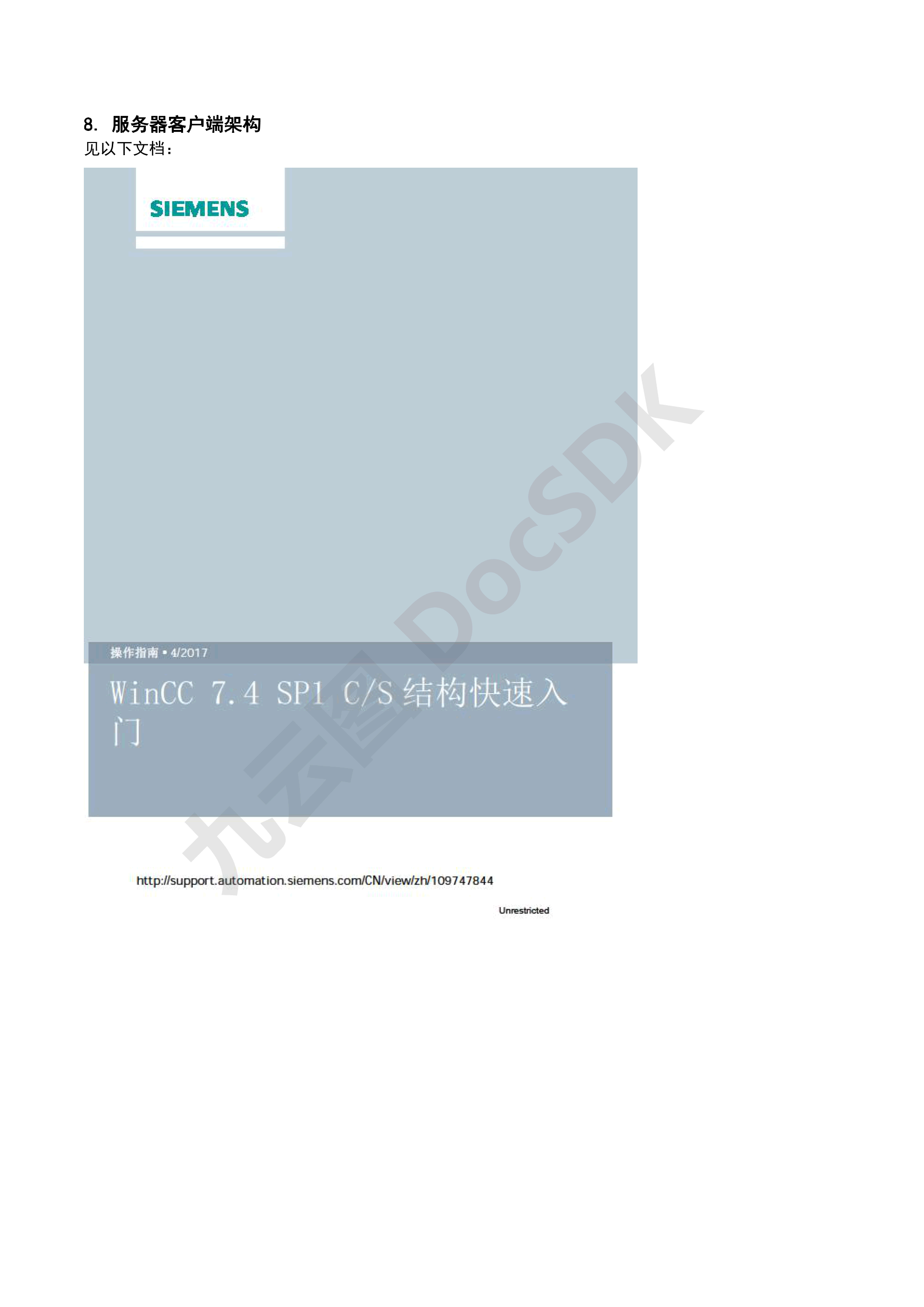

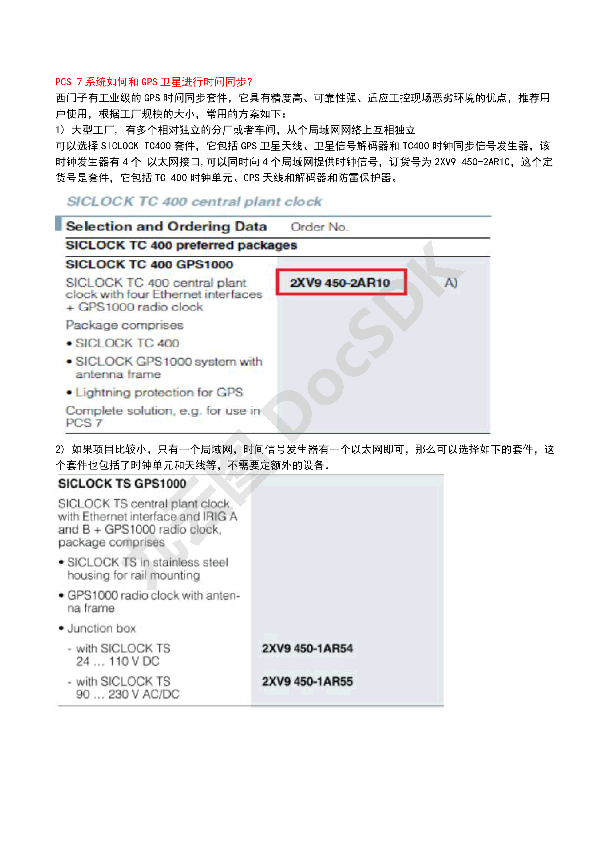

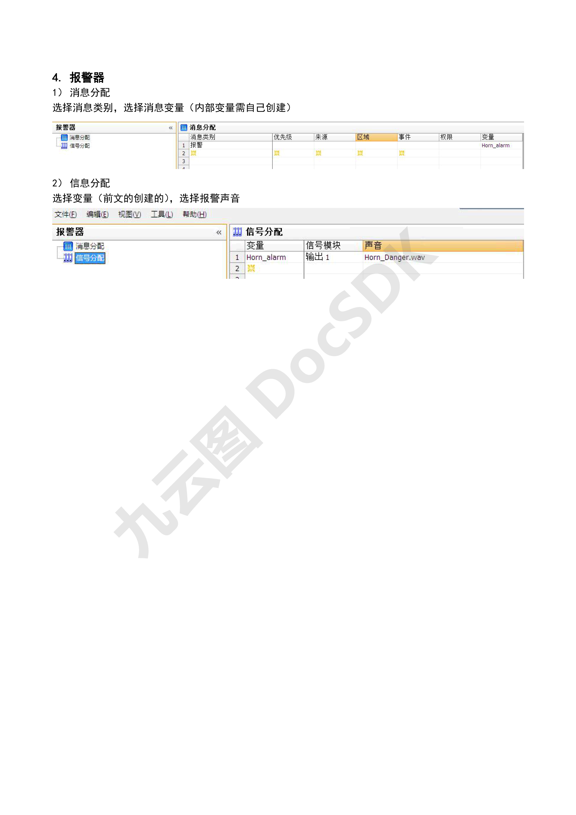

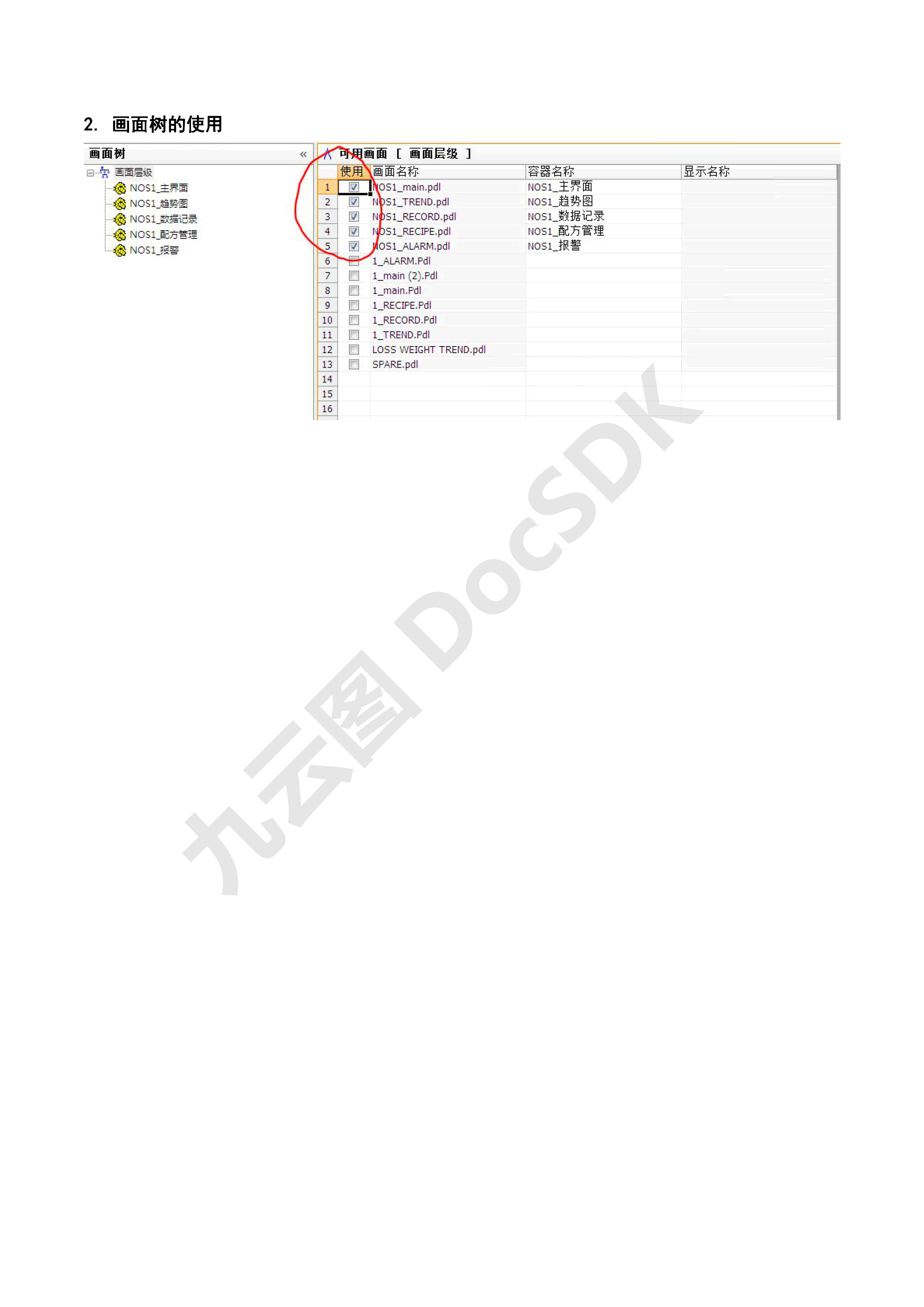

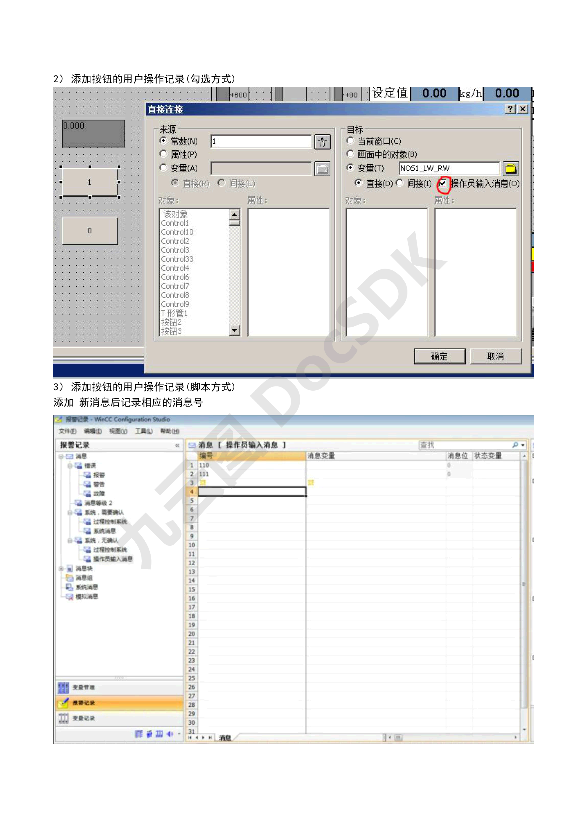

请看图片所示

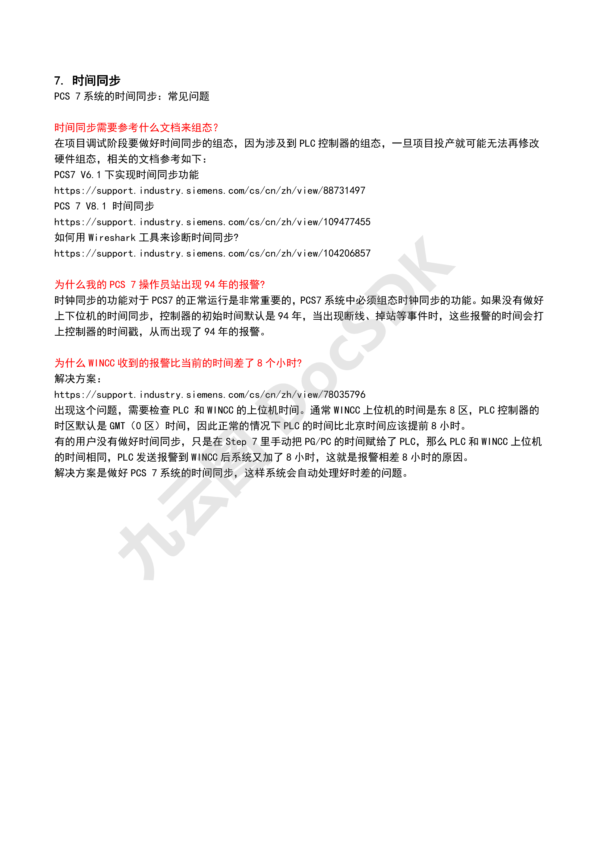

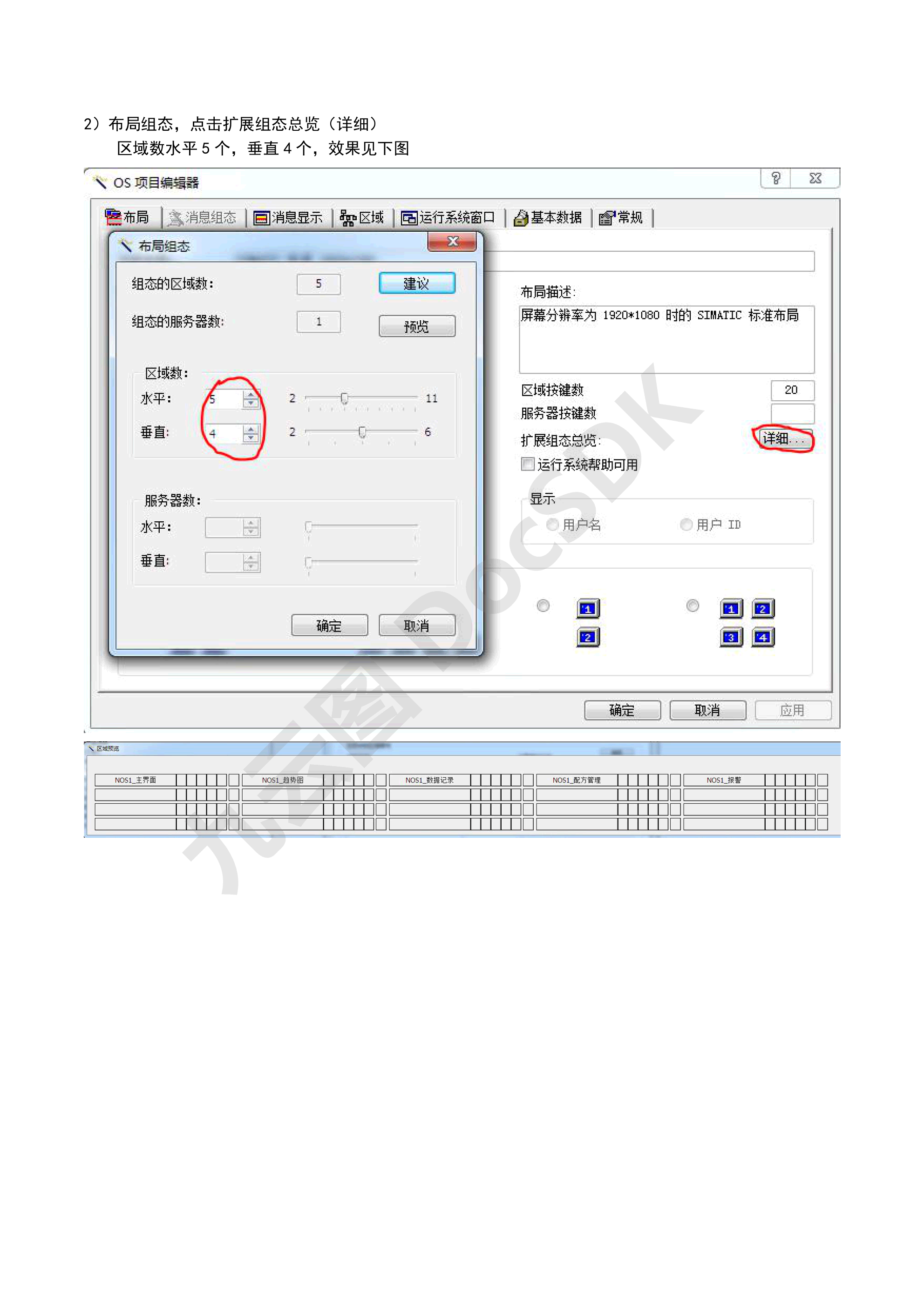

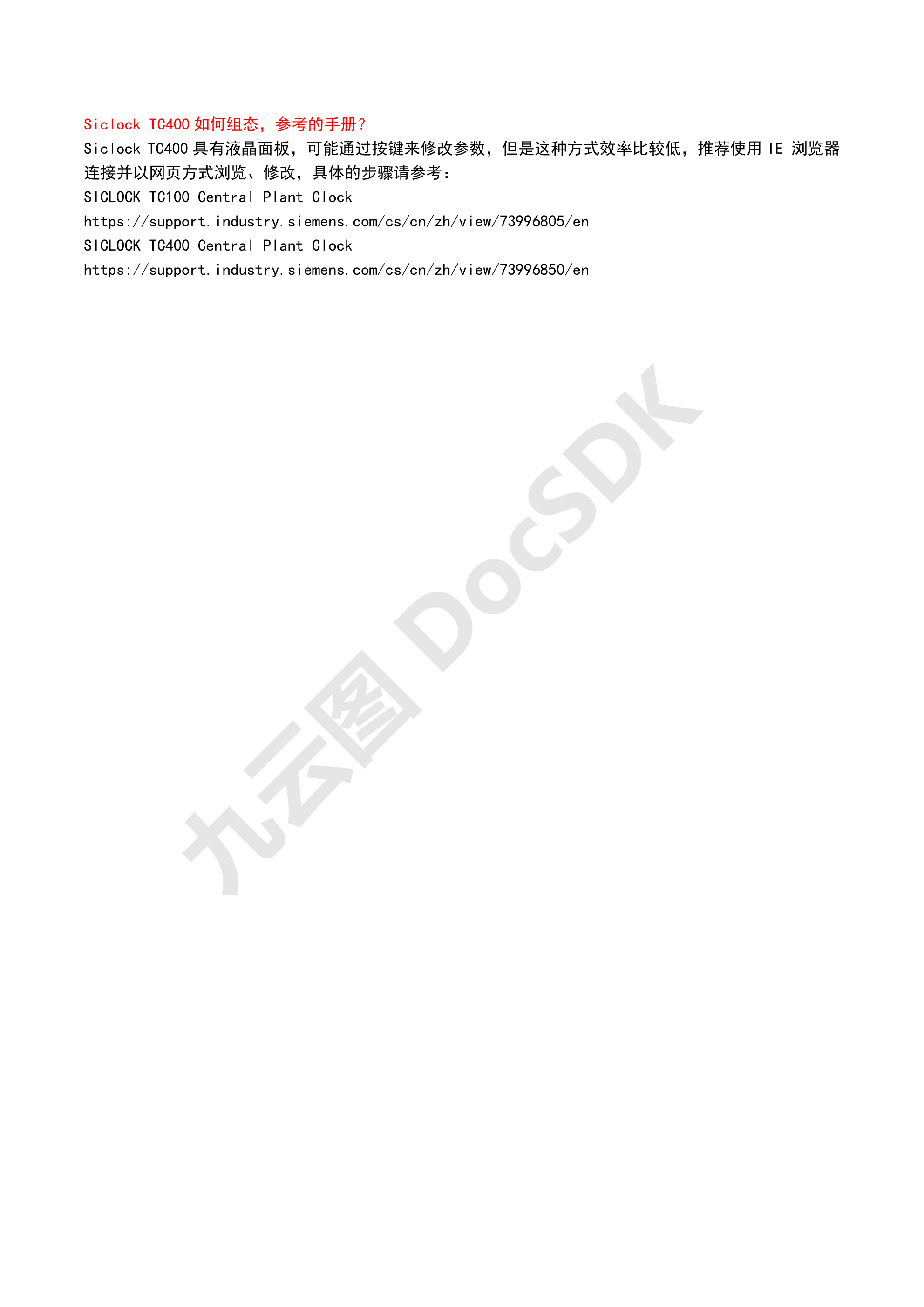

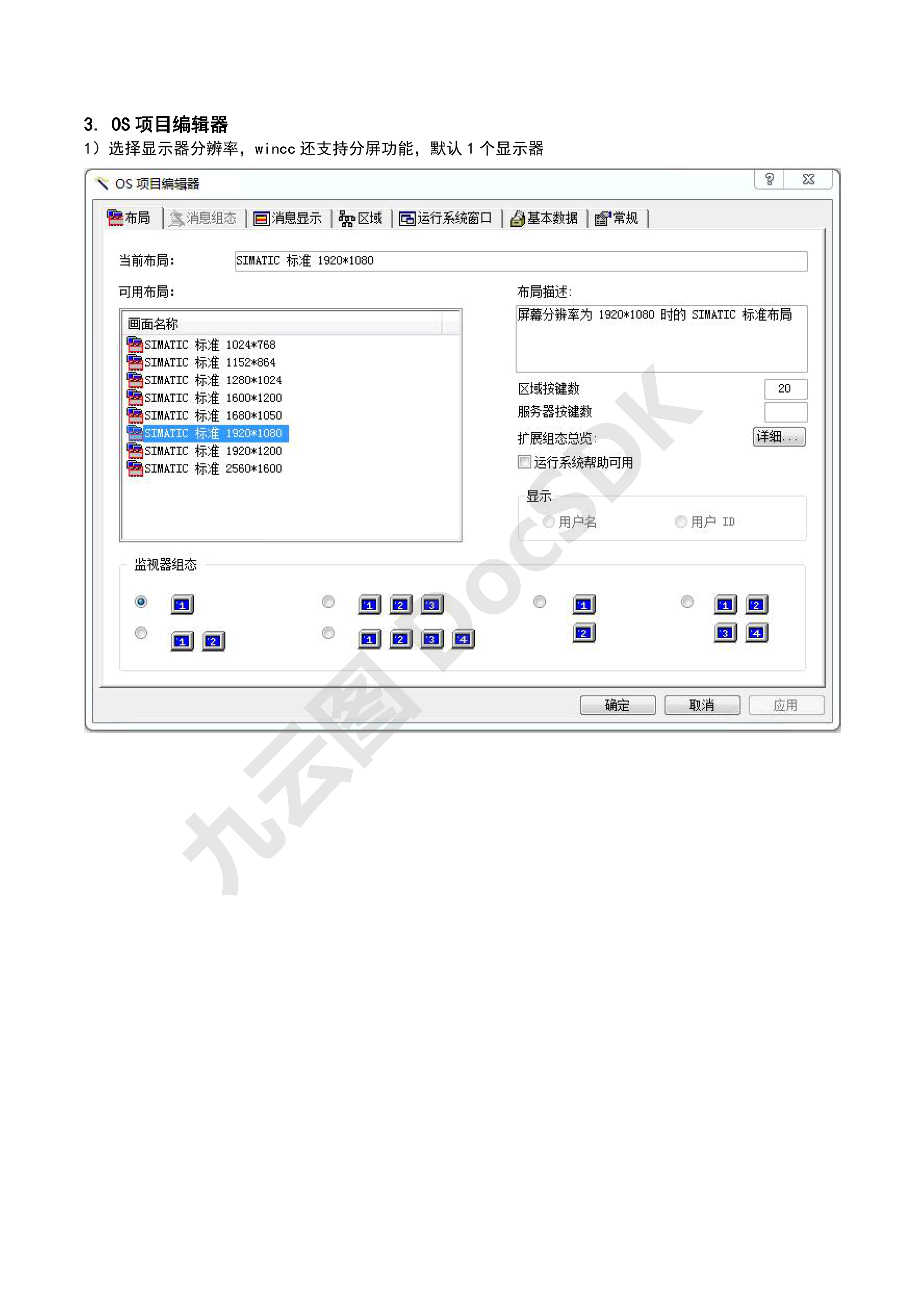

    1楼  发表于: 2022-12-09 13:24

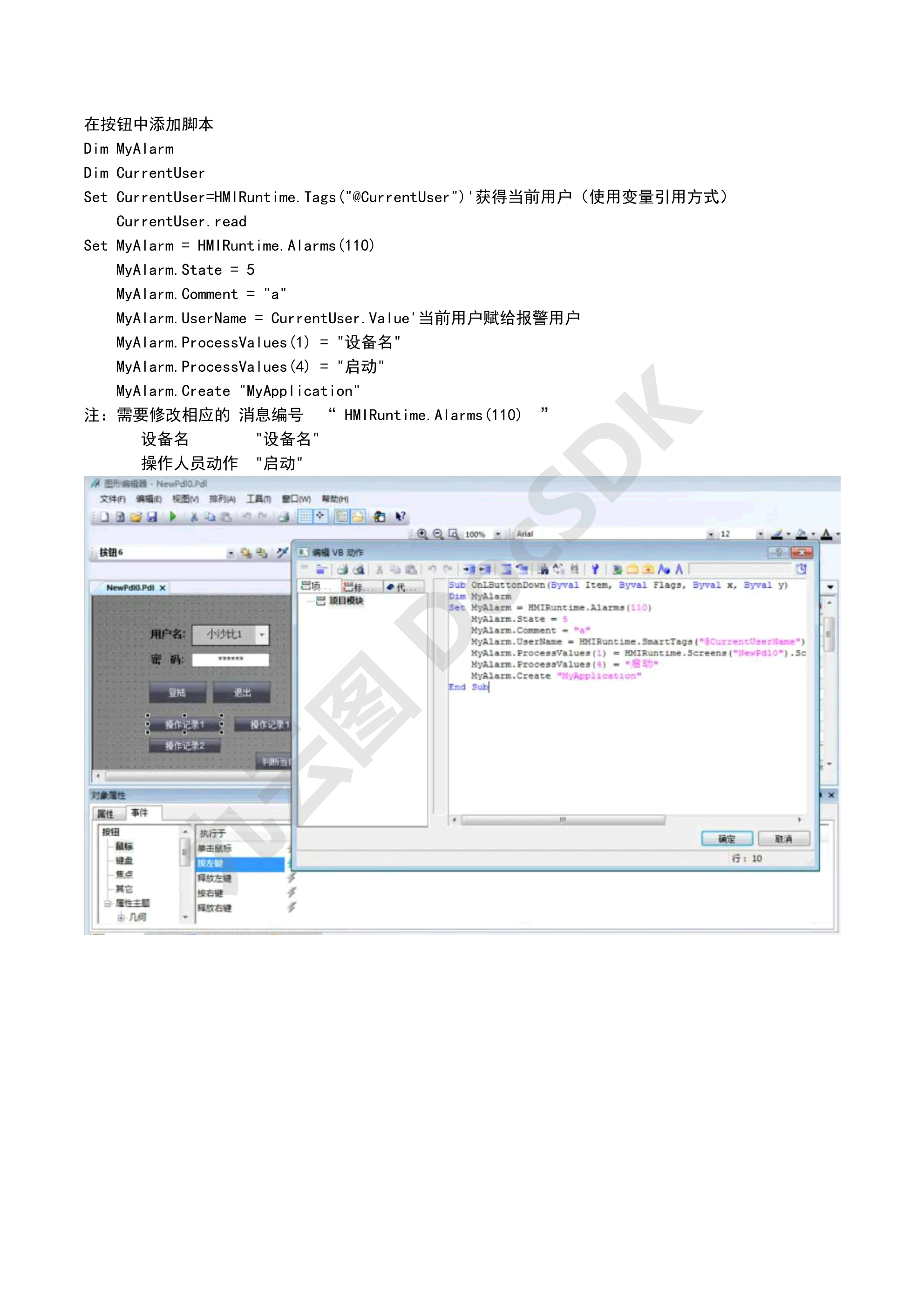

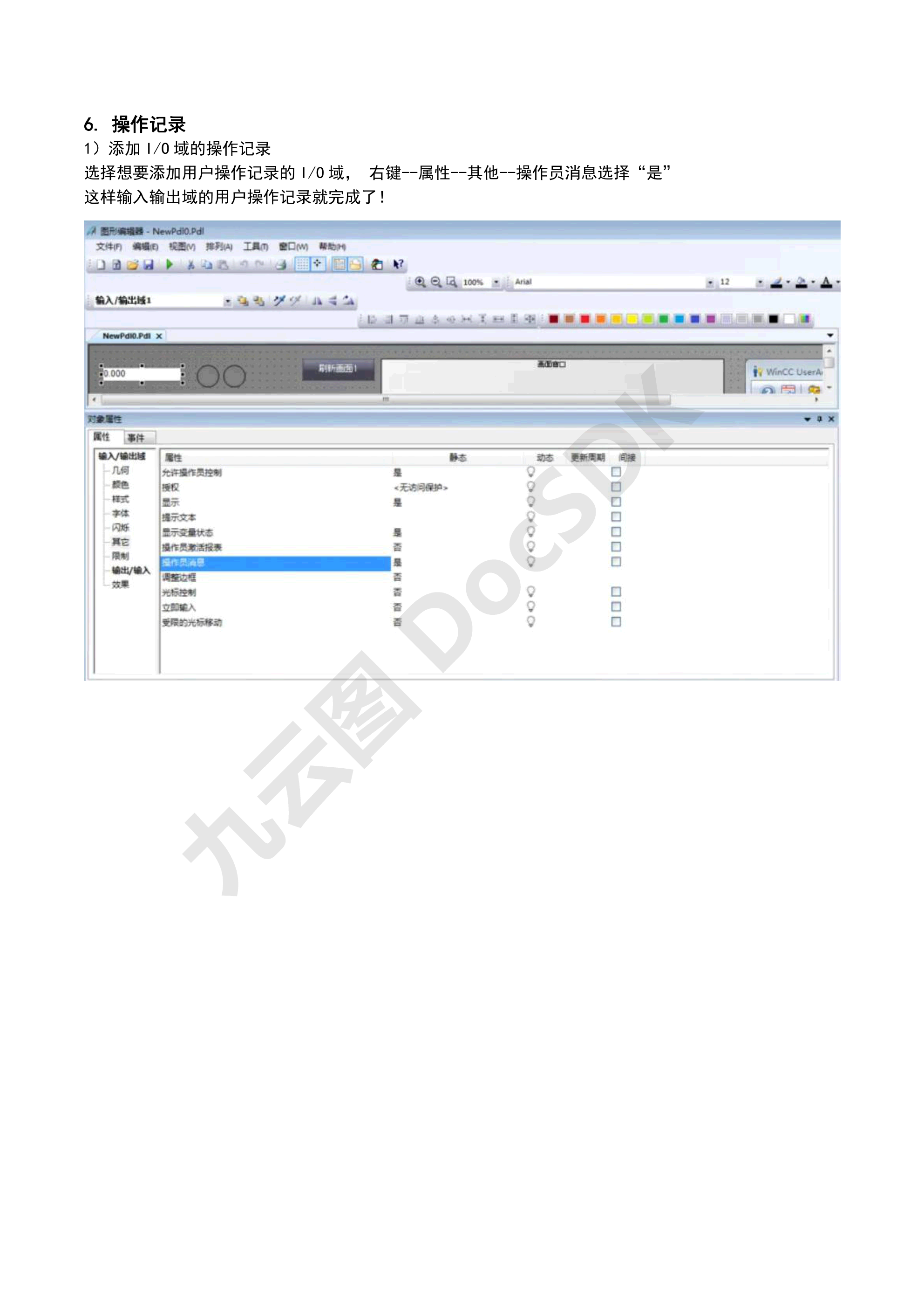

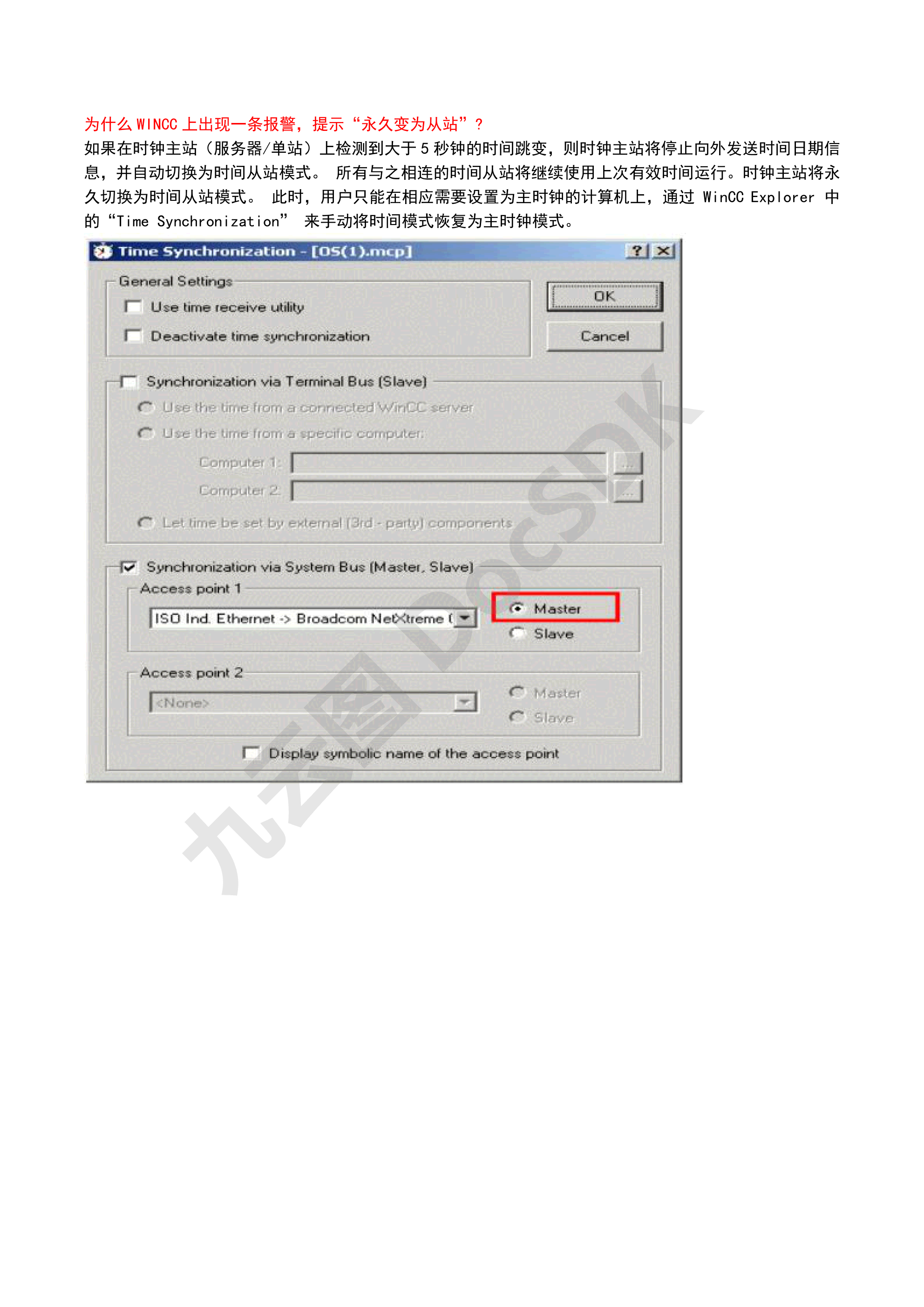

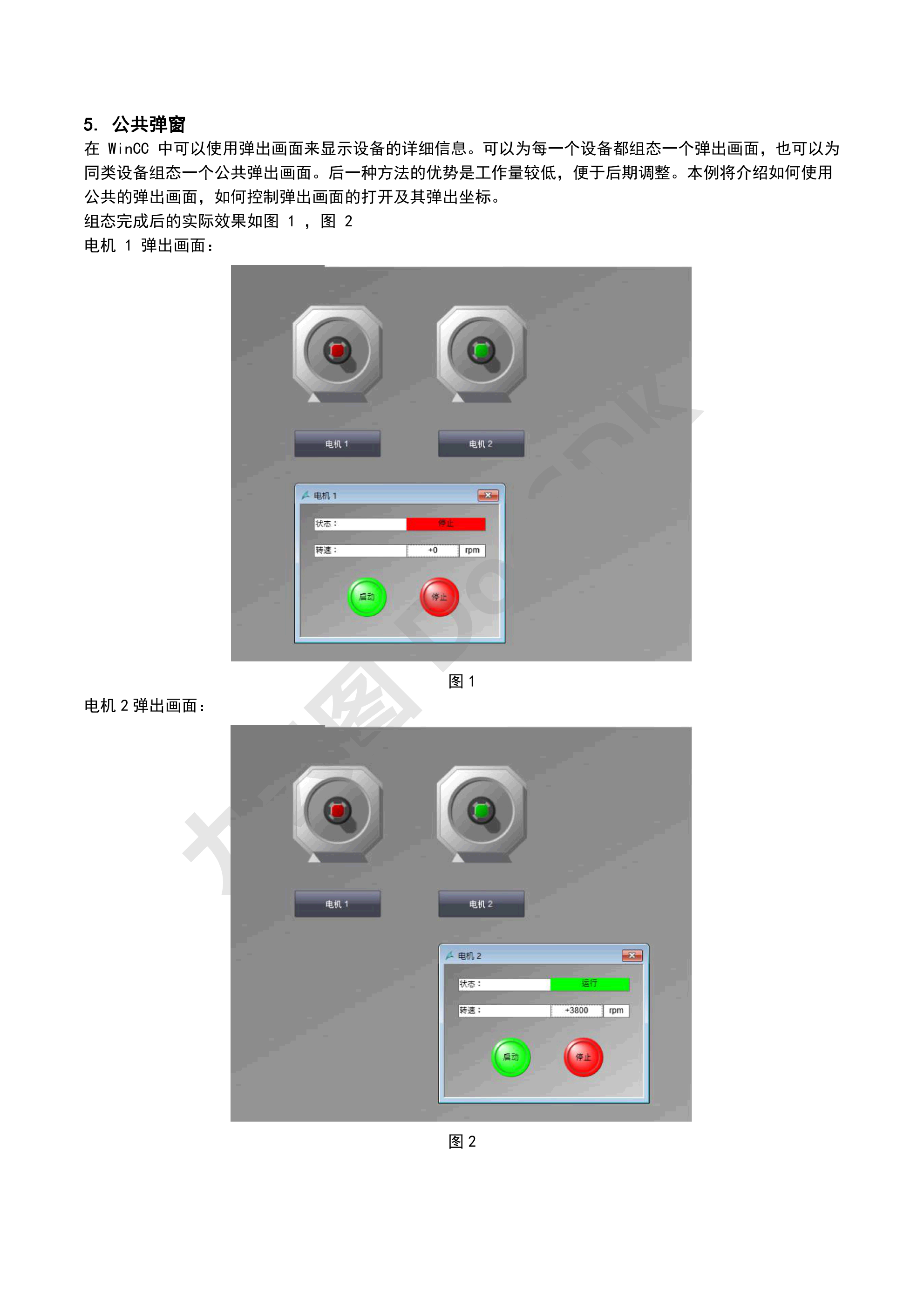

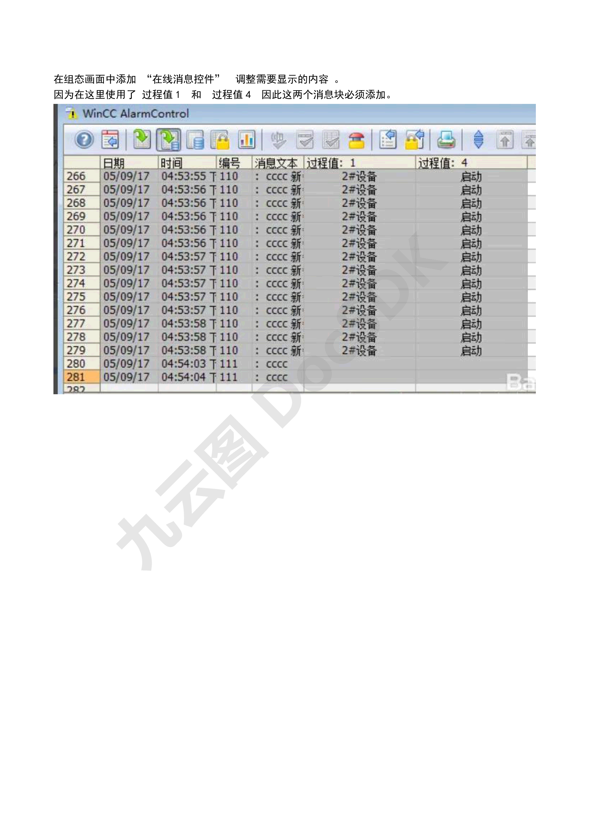

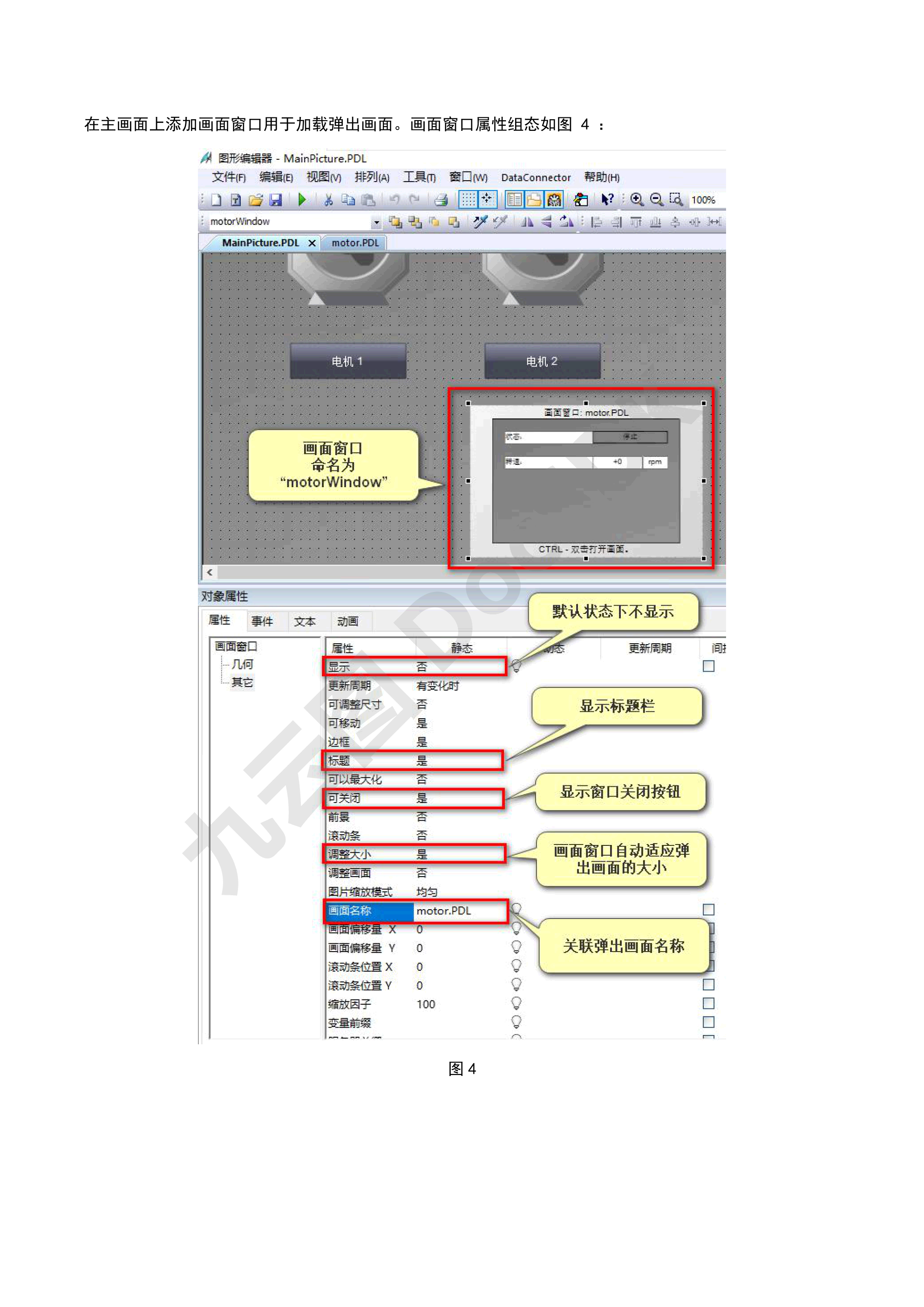

    紧接上文
