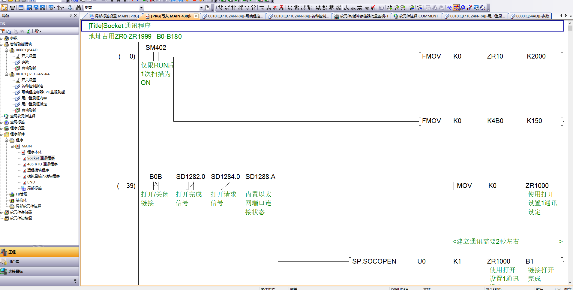

三菱Q06UDEH,Socket通讯,Modbus RTU通讯,CCLINK 通讯,模拟量设置,已试验OK,有注释,有MODBUS设置文件,使用文件寄存器,不占用D,可直接复制使用
