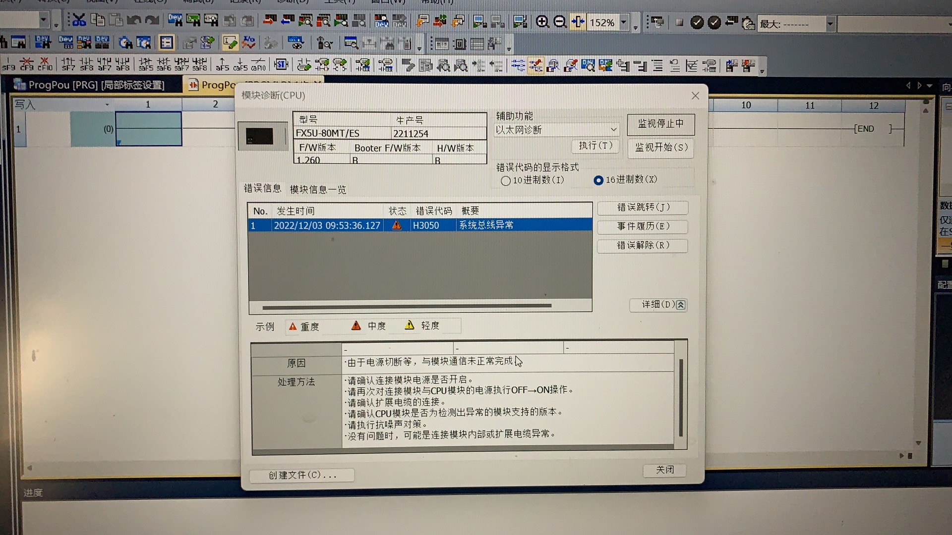

三菱报警H3050,如下

换个进电的地方。

后面挂的有扩展模块吧,检查下,扩展模块的线是不是没插好

引用第1楼萌新工具人于2022-12-05 13:13发表的 :
换个进电的地方。
嗯嗯换线之后就可以了
