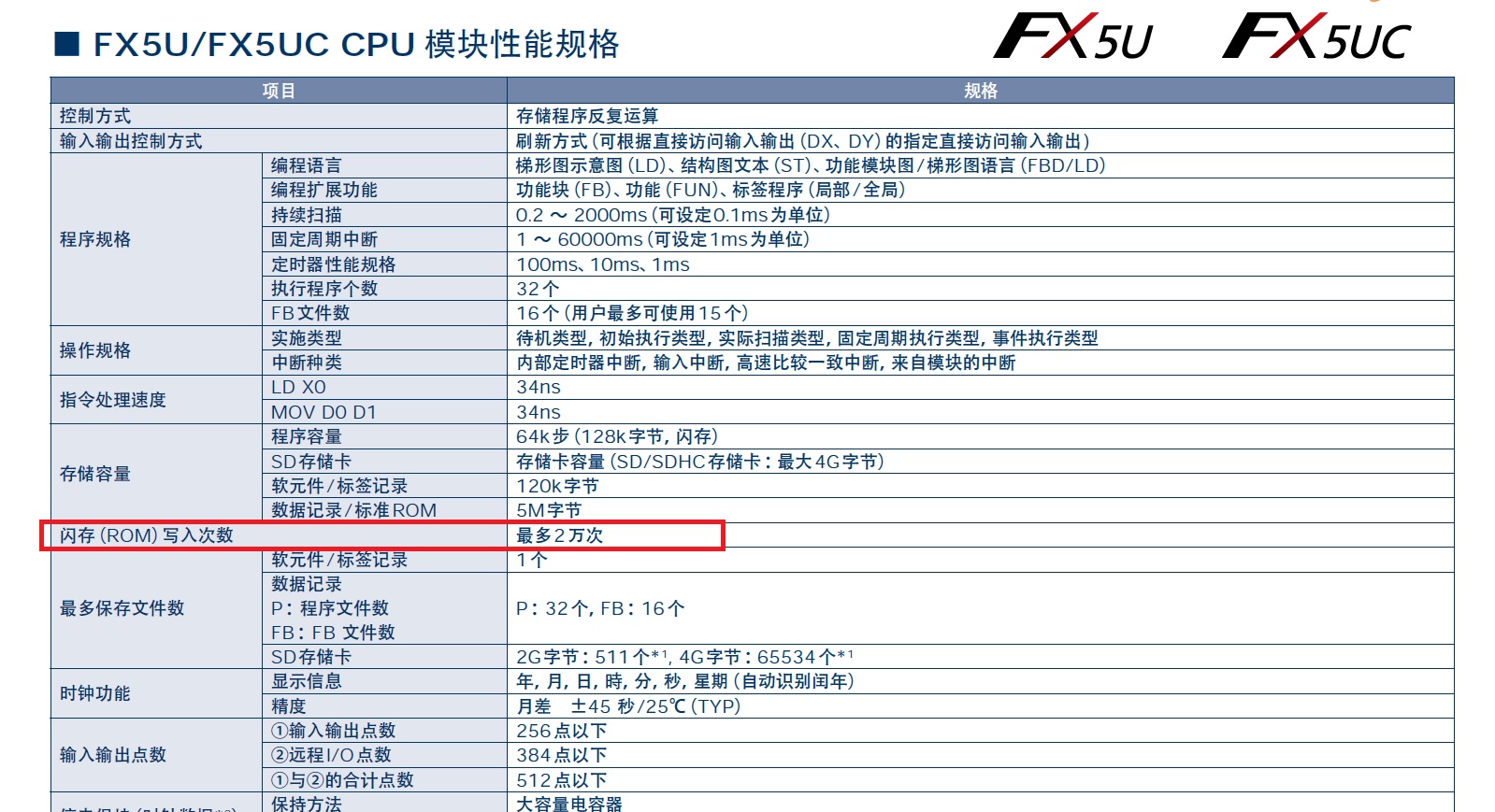

请问PLC 程序编辑写入次数寿命约几次
如: FX3U FX3G FX5U FX5UJ
我的上司每次对新PLC跟HMI的测试编辑
很担心我把它写坏

不用担心 即使测试下载几百次也不会有问题的 内部的ROM可以写几万次到几十万次

我大概记得我的FX1N应该是10W或者100W次上传下载

能写到你的设备报废了还能用,这个可以放心使用,让你一天写入下载上传10次你连续每天用也能用3万天,你自己去算一下能用多久,所以不用担心用到储存器会坏的问题

由 iQ-F系列样本-1804 节录
闪存(ROM)写入次数:最多20000次 是指?

两万次,你五分钟下载一次,10万分钟,不吃不喝不睡,11年时间
