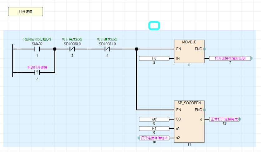

描述:打开连接

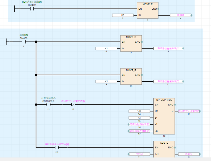

描述:数据传输
描述:关闭

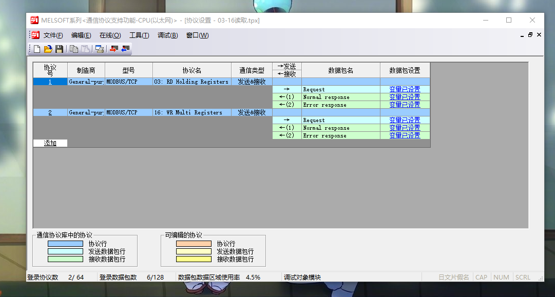

FX5U ModbusTcp做客户端对应一个服务端已经写出来了,现在是有多个服务器如何写呢,

描述:8个服务器都需要执行03 16功能码,客服让我添加16个协议编号,我想问还有其他方法吗

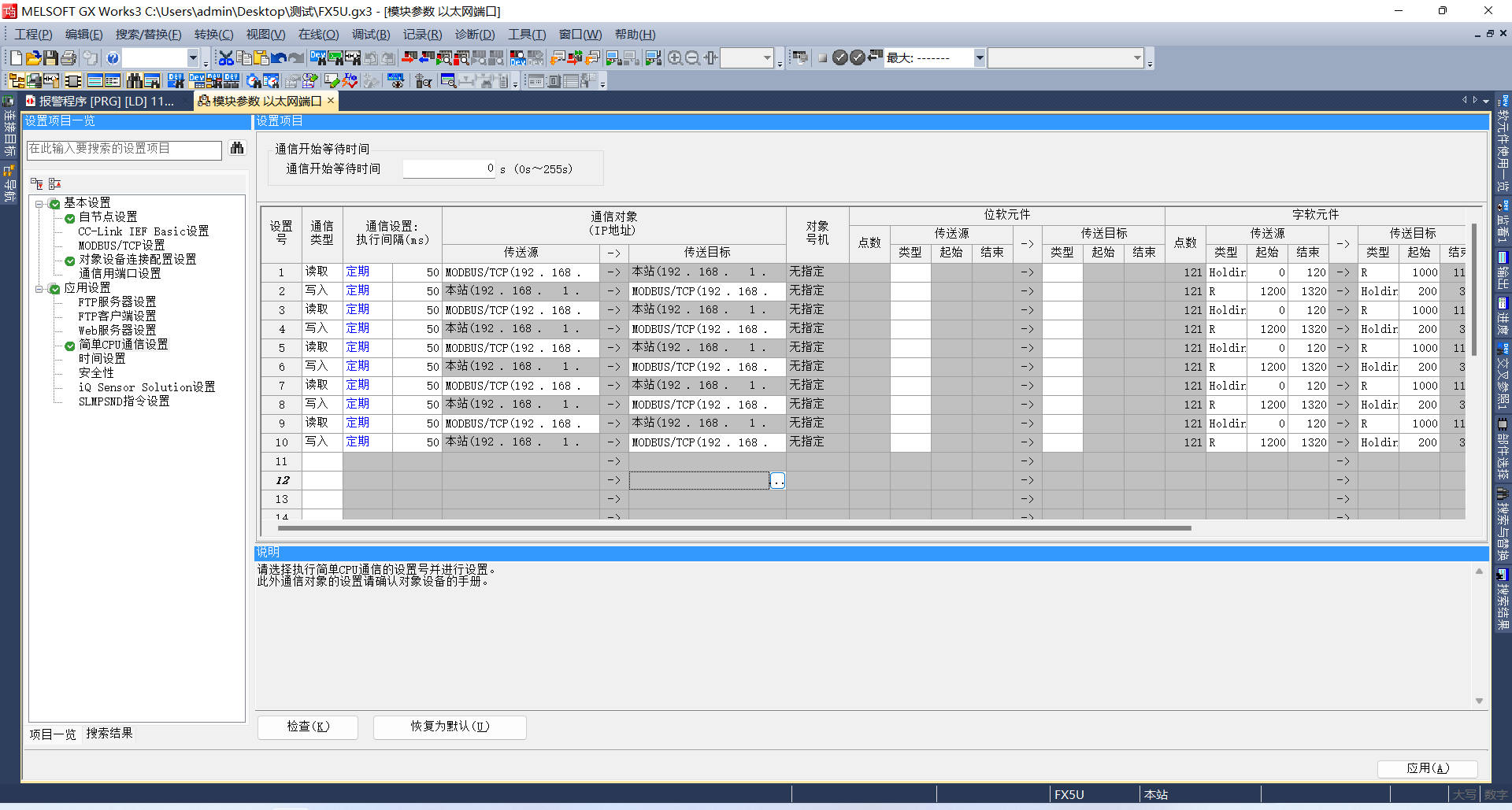

用简易连接,设8个不同IP的服务器地址简单得多;
用协议通讯功用的话,要打开不同的连接,SD10860.0是第一个连接,SD10860.1是第二个连接,能否同时打开多个连接,没试过。

用简单CPU通讯比较方便,通讯协议支持功能想只设置一个03和16得做轮询

简单通讯如果对应多个客户端还是要分时的
