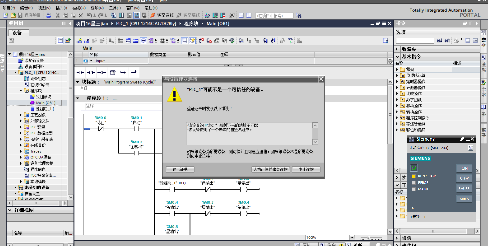

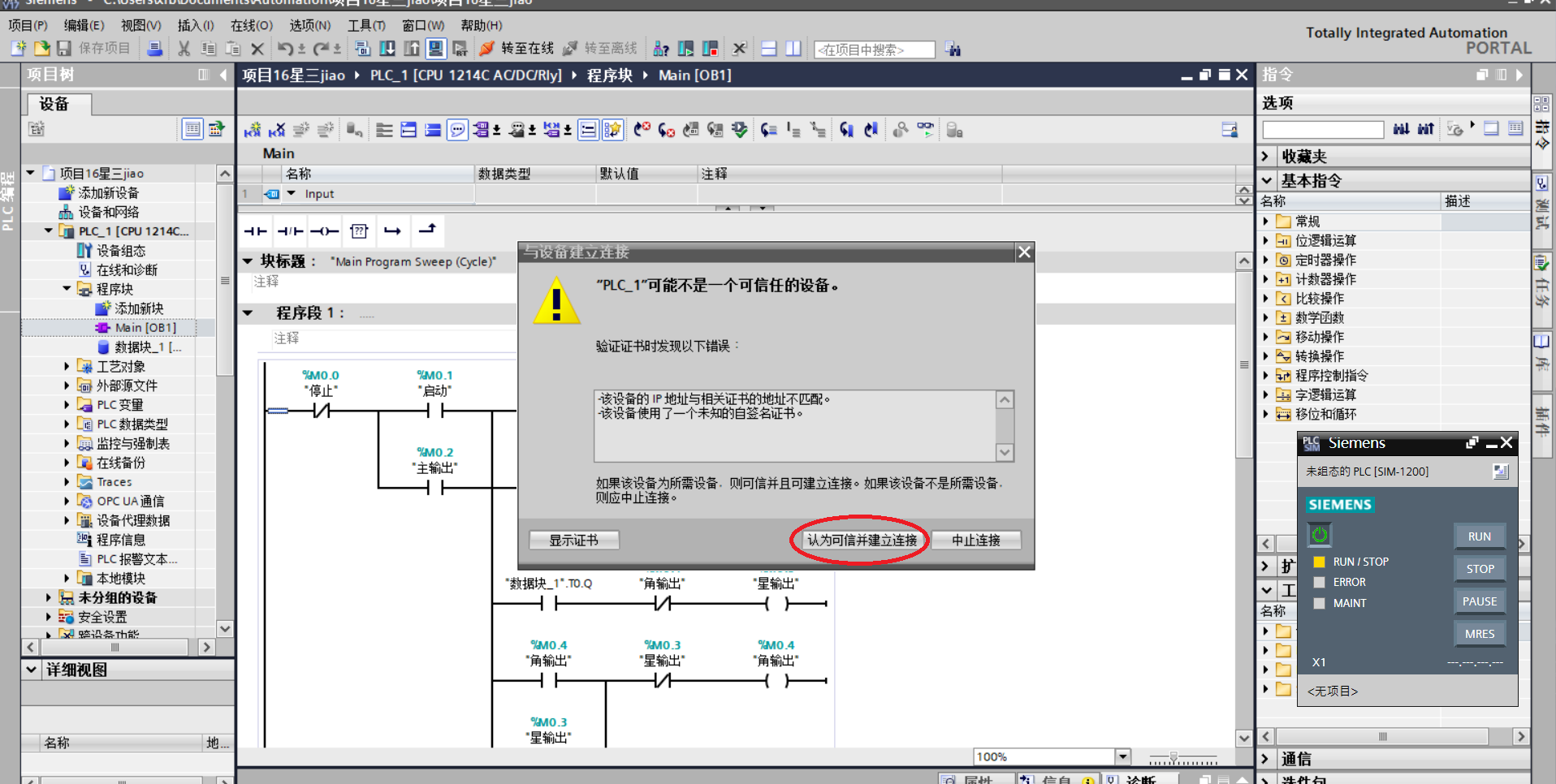

博途V17启动仿真时出错

提示告知你是虚拟PLC 选择认为可信链接OK。

点击中间“认可信任,,,”即可
