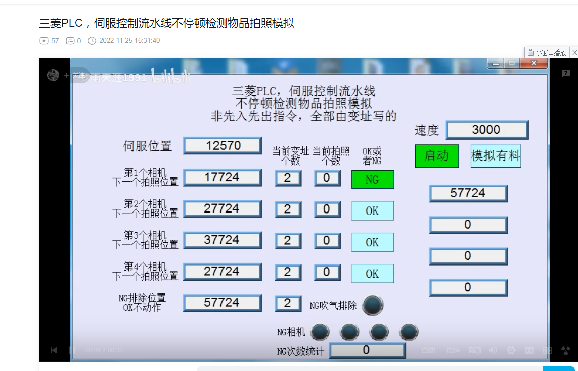

设备类似于分选设备,经过称重,然后通过皮带,让后分选。程序思路有点类似一个进栈和出栈,定义一个数组,检测到一个一共物件,保存动做机构编号,请问是这么实现的吗?

我只能给你看看视频演示效果了
https://www.bilibili.com/video/BV1HR4y1Z7Wb/?vd_source=bd98370170cd04f9ea404d49b3e1ce5b

类似玻璃盘视觉筛选机是吧,我也没搞明白,只知道要 批量 传送 和变址

这个要分二种情况,1 待检产品是定距的有一套编程方法,2待检产品是随意距的有另一套编程方法。
