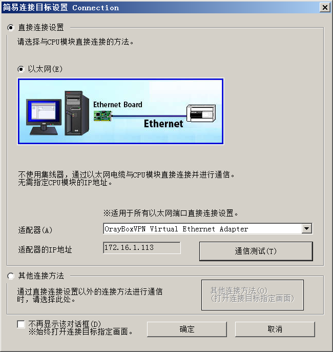

已选择蒲公英路由器,但死活通讯不上,PLC的IP地址是192.168.0.1,路由器局域网的IP地址是192.168.0.20.适配器的IP地址怎么不是这个IP.找不到问题出在哪里了,还要设置什么参数呢?

网关设置了没?ping通不通
能PING通,但是PLC软件直连不上

你选其他链接方法 设置IP去连
具体一点,怎么设置
下载积分:+1(g073545) 能否具体一点,谢谢

打电话给厂家,说是三菱软件设置问题,真不好搞了,

可以试试
下载积分:+1(g073545) 、已解决
