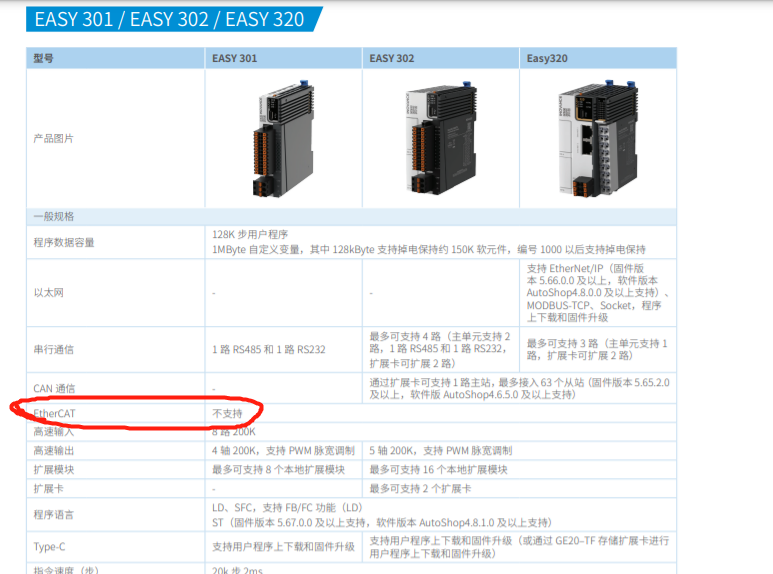

汇川的 全新Easy系列  价格拿到手后   惊呆了
Easy除了 最差的301之外   全部支持 电子凸轮 齿轮  插补   结构体 FB FC等等 共用H5U_autushop版本   typeC接口         16轴ECAT总线  1000左右(无can 无net  只有一路485 一路ECAT) 神仙价格
以302为例(拿货价600左右)    输入4点200K  输出5点200K脉冲轴   断电保持:1024KB  --<西门子ST30断电保持(12KB)>--  程序容量12.8W步    2W步程序扫描周期<=2MS(52X性能强于H5U 其他型号与  H5U一致)
支持  凸轮 齿轮  插补    支持全功能FB(与H5U一致) 软件4.8.1开始 支持ST          其他厂家 不知道还能怎么卷
小项目全面转汇川!!!      项目一多 FB就多  拉一拉小改下  下班  爽死

引用楼主18857713026于2022-11-26 08:33发表的 小型PLC已经卷到不能再卷了! :
出了4.8.1了?
