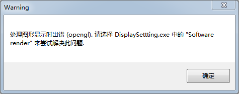

新装WIN7系统威伦组态问题

这是怎么回事?
明白了,是老电脑显卡不支持。
[ 此帖被chqing1361在2022-11-25 15:47重新编辑 ]

没用过,也不知道是啥,盲猜一波是不是不能用硬件加速,要用让软件加速。
就是播放视频的时候硬件解码要出错的情况吧。

显卡驱动没装好吧
