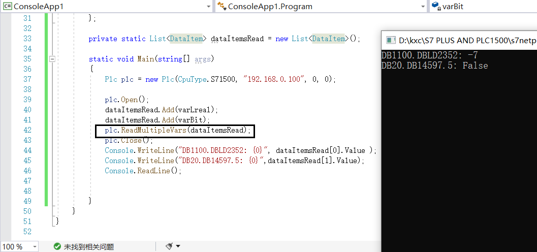

数据库的代码基本是个套路。 把sql语句嵌入到c#或者其它语言, 有规则 。  基本上是建立连接, 查表返回条件表格到显示控件。
如果SQL语法没问题,再符合c#规则即可, 多测试, 做工控我只用过小的数据库,  sqlite  access,  但每家的sql不一样。

就是带着需求学的,目前用wincc组态。
c# S7通讯,变量读取,画面切换都测试过,就剩数据保存了

大佬,你的s7通信,放到list打包读写吗,能用标签吗,一起学习下?
