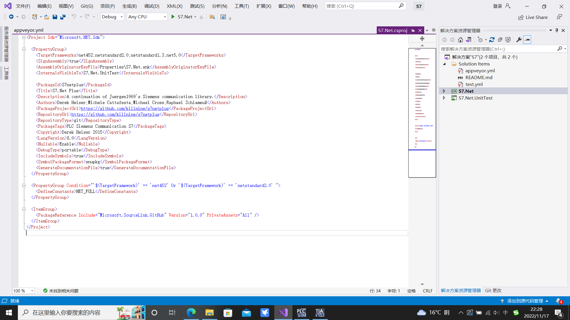

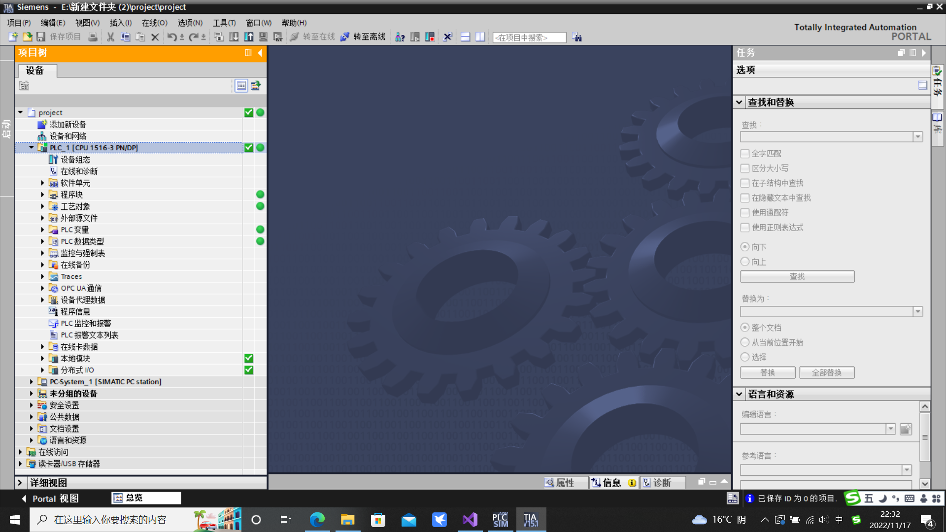

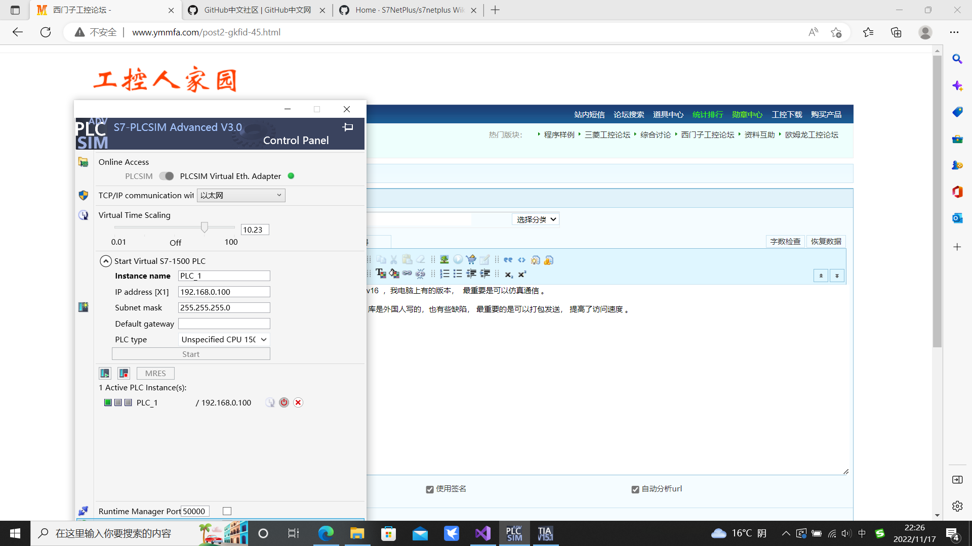

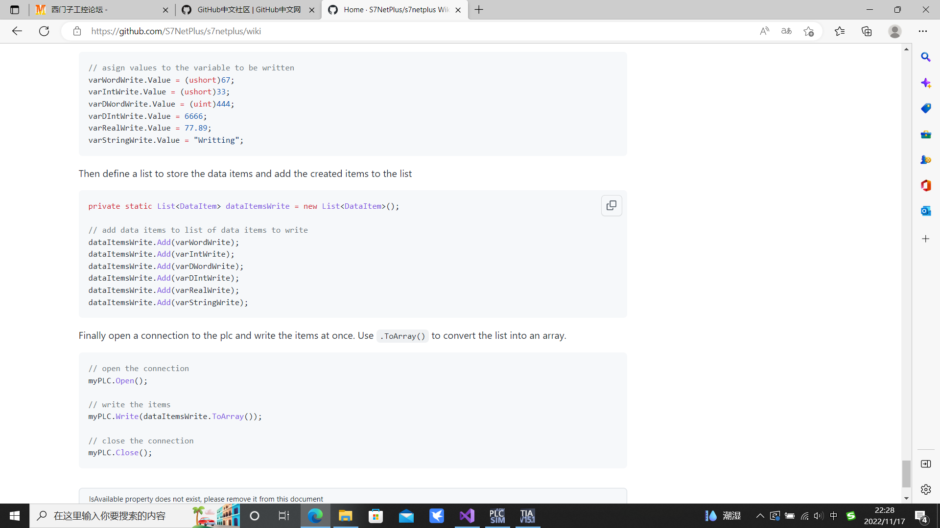

plcsim advanced  3.0  可以仿真 博图v15 , v16  ,我电脑上有的版本,  最重要是可以仿真通信 。
可以s7 plus 库(c#环境) 和s7 1500仿真, 库是外国人写的,也有些缺陷, 最重要的是可以打包发送接收, 提高了访问速度 。
图一是plcsim 3.0运行,  图二是plc 运行  ,图三是 开源库 , 图四是 库说明 例程。
大家有更好的方法吗, C#和 s7 1500 高速通信  ,请分享出来吧 。

这个库比Sharp7(Snap7)通迅速度快不少

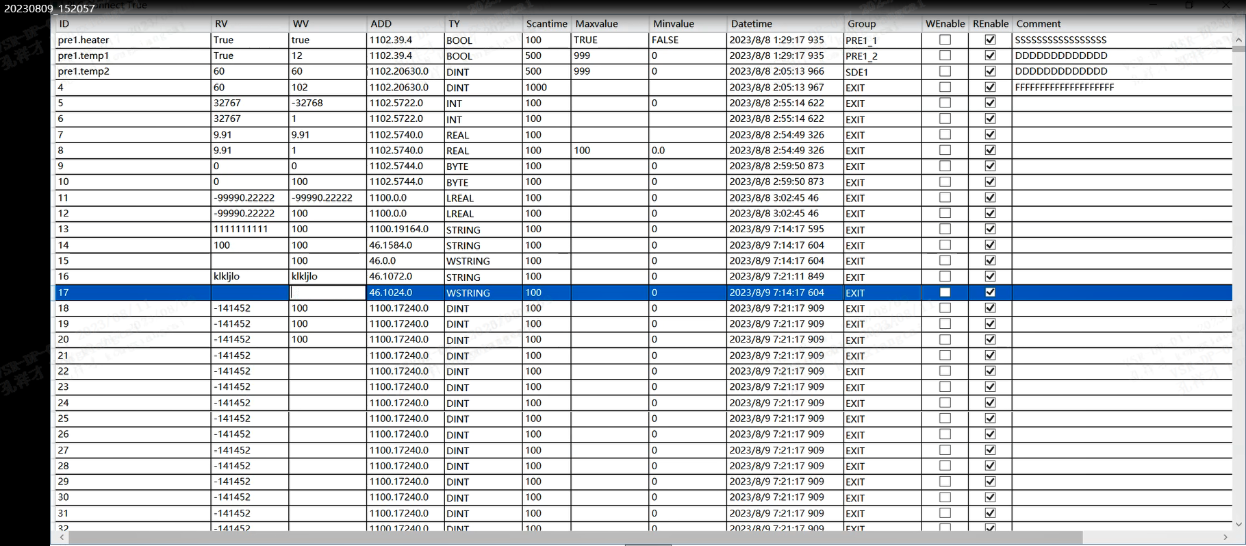

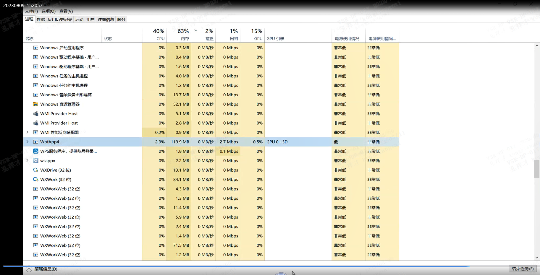

用C# s7.net 做出来的效果。  刷新10000个变量, 可读可写。 包括string ,wstring .  CPU 占有率1%-5%

实际上跟我刷新3W-5W变量是一样的。 CPU没什么区别了,只是GPU会增加  ,做了几年终于把上位机桌面做好了,行动的力量。
