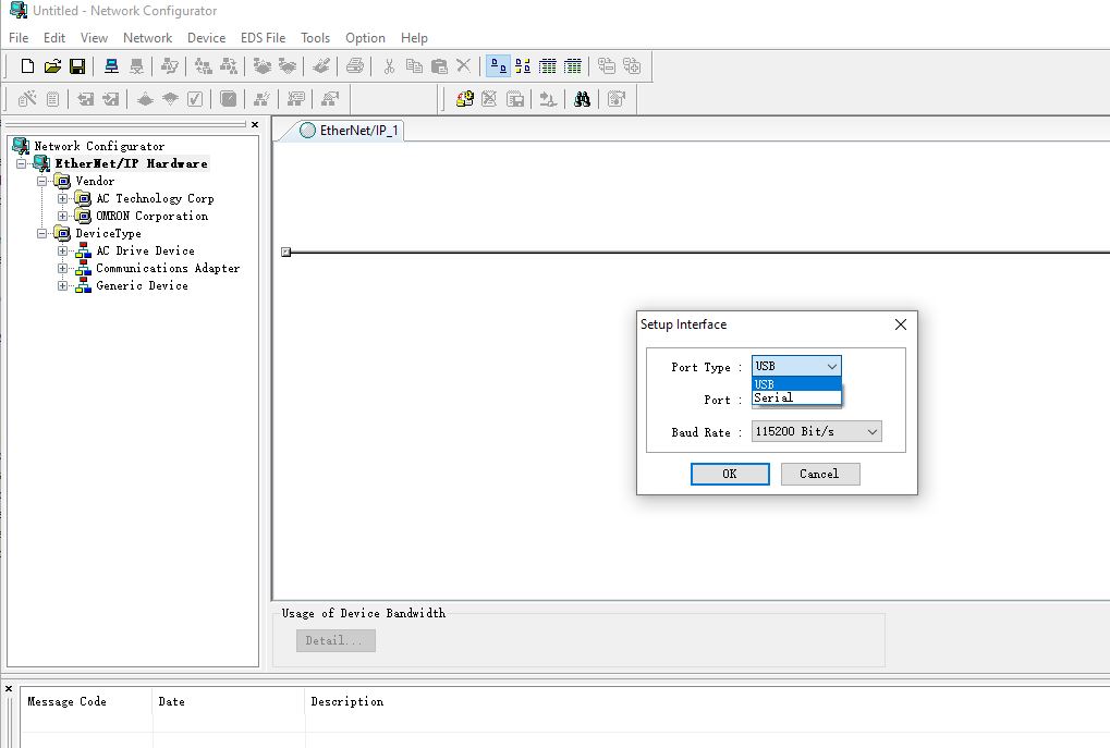

软件按照完毕看不到以太网卡,
接口类型只有USB和serial
需要独立安装什么驱动么?

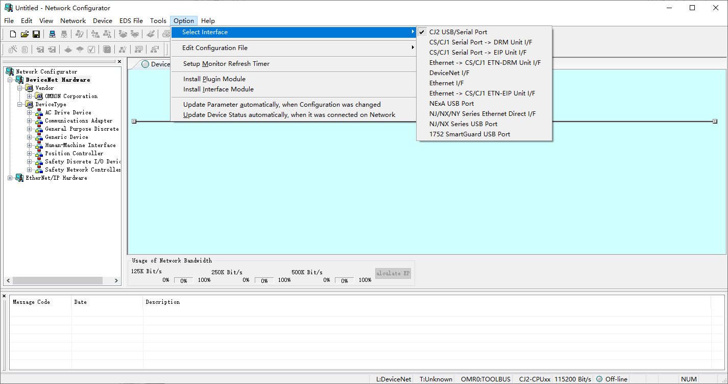

菜单栏的【option - select interface】,选择连接接口

如果是NE1A系列安全网络控制器需要安装专用的usb驱动
