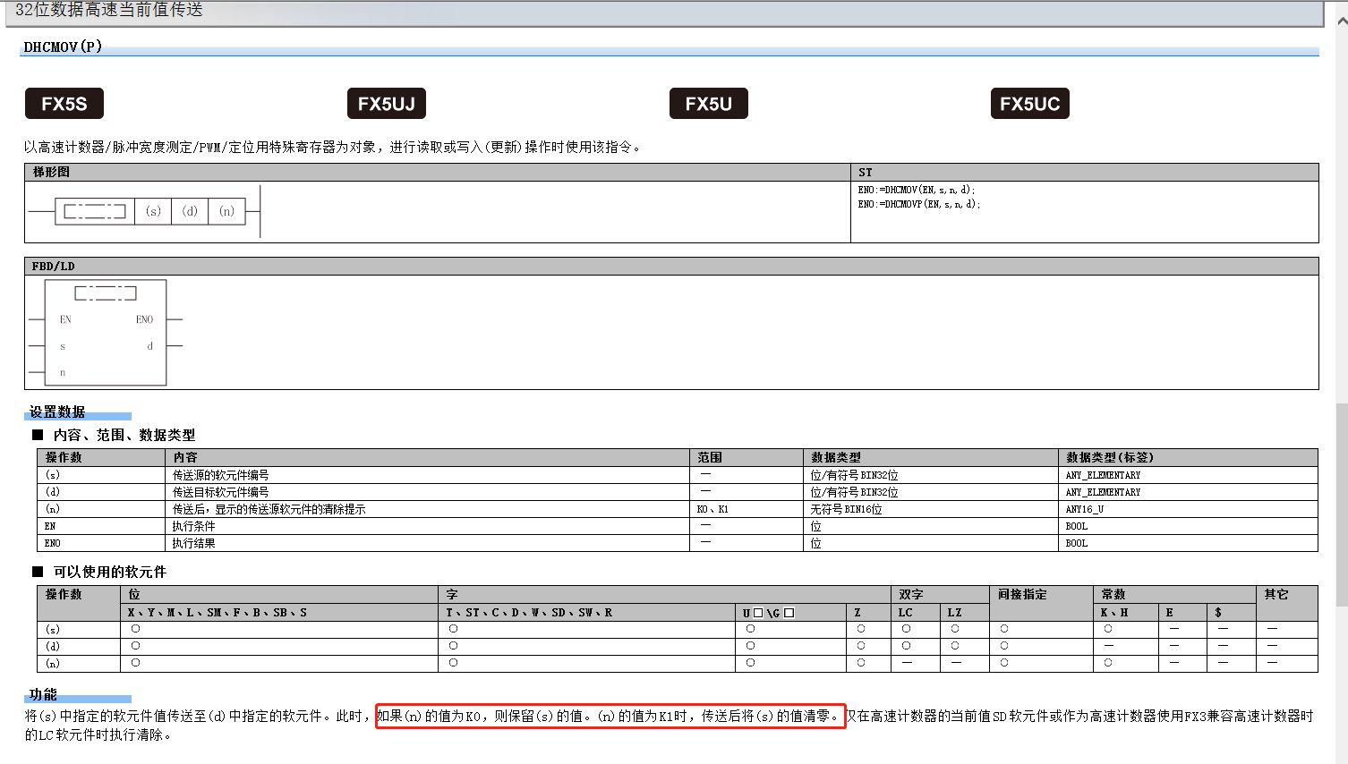

DHCmov这个指令后面的0与1的区别?

DHCmov这个指令后面的0与1的区别?用的时候没啥区别啊?

相当于文件复制与剪切的区别

谢谢,没看到小字
