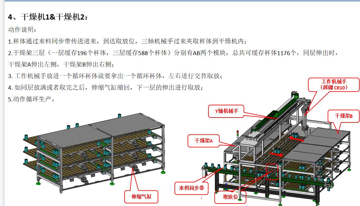

现在有一个这个干燥机,干燥时间24小时。一共3层,左右各有放置架。
如图片所示,大家有什么思路。先入先出,要怎么实现呢

看你这方案是放上去就算开始干燥还是气缸缩回后开始算干燥。

放上去就开始算

只会for循环遍历
