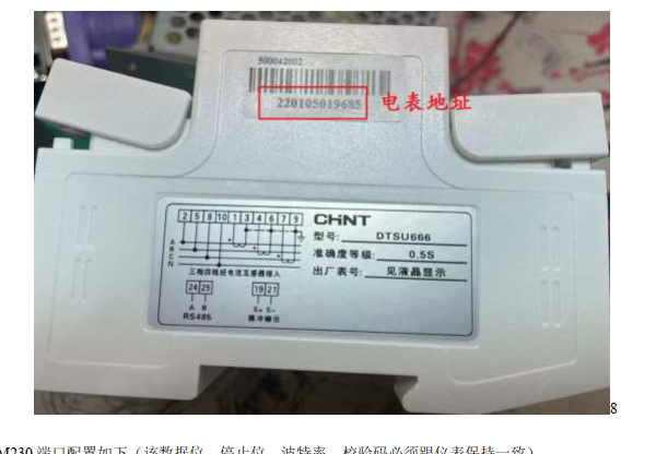

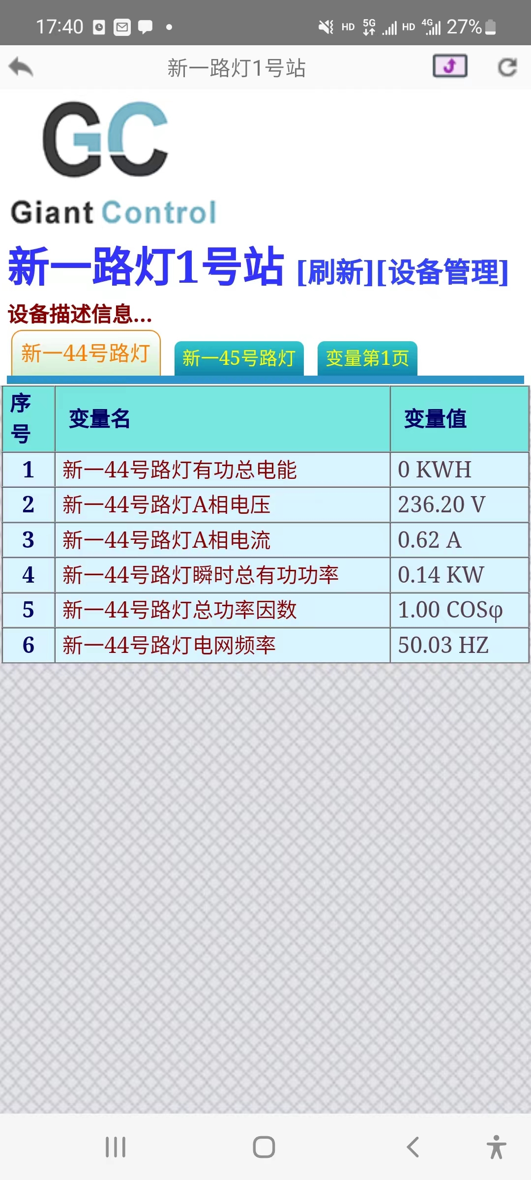

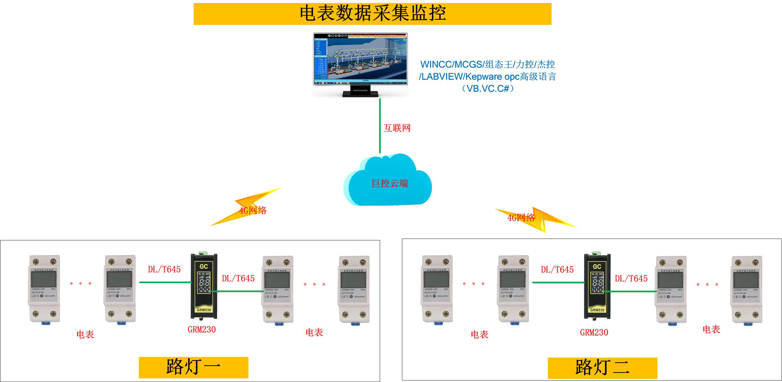

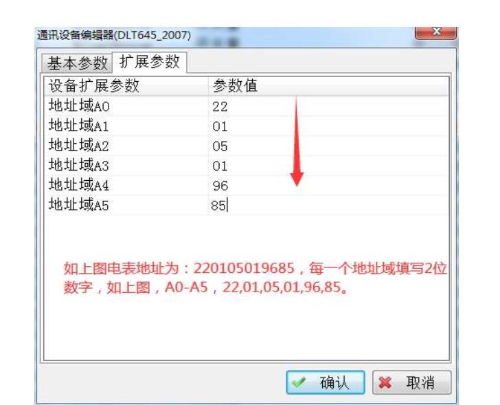

路灯使用支持DLT645规约的电表采集电能数据,通过485一个串口带多台电表,通过4G发送到手机APP和组态王上面做个集中监控
