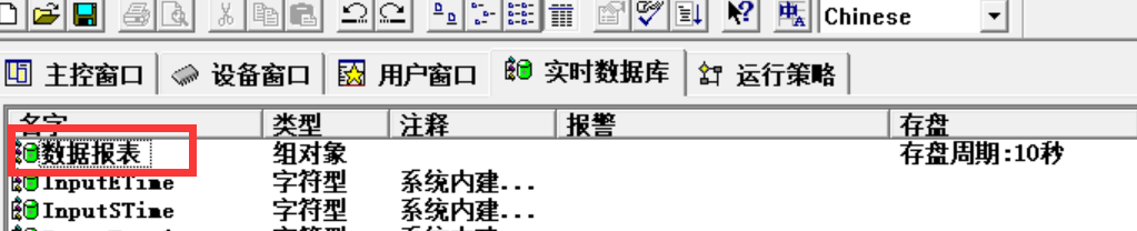

模拟运行的时候可以导出到电脑D盘;连机运行的时候插上u盘,报表数据不能导出到u盘,u盘也能下载程序,这是哪里出现问题了吗?下边有触摸屏程序,有没有大佬告知,不胜感激

!ExportHisDataToCSV("\usbharddisk\yang.csv","数据","设备0_读写VDF1008, 设备0_读写VDF1020,设备0_读写VDF604, 设备0_读写VDF612","2022/7/1 0:0:0","2025/7/30 0:0:0",20000,1,"",进度,控制 )
应该这2个名称不一样,脚本里是数据,存盘是数据报表。

问题已解决,感谢各位!
