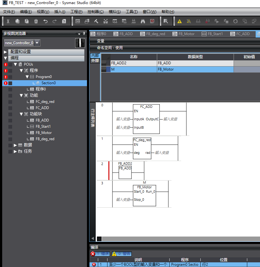

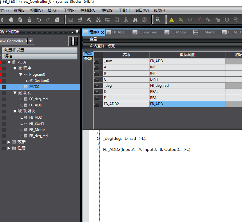

Sysmac Studio 太难用了!功能块在ST下可以调用 LAD下不能调用
同样的ST代码FC_ADD功能(函数)可以在LAD下和ST下可以调用 !
同样的ST代码FB_ADD功能块可以在LAD下不能调用,但在ST下可以调用 !!!!?????不知为什么????
ST代码FC_ADD_ST、FB_Motor_st、FB_deg_red_st功能块可以在ST下可以调用
ST代码FC_ADD_ST、FB_deg_red_st功能块可以在LAD梯形图下不可以调用
请教一下高手,看看是什么原因?????

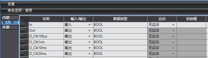

1楼  发表于: 2022-10-28 10:41
在新建FB时,添加一个Input输入点,和一个output输出点
  • 下载积分:+1(lizhendong) 热心助人!

    2楼  发表于: 2022-10-28 11:07
    参考变量设置
