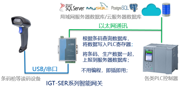

现有一个项目控制逻辑是:流水线体前端有3个工位分别扫码并记下,流水线体末端同样是3个工位3个扫描枪扫描,前端1工位的箱子就进到后端1工位去,2工位的就进到2工位去,3工位的就进到3工位去,如果前端没有扫描到,后端扫描到了也不进任何工位。请教一下高手们给我一些建议和思路。扫描枪怎么与电脑连接存储条码数据供查询?感谢感谢!

距离多远啊

发表于: 2022-10-23 11:45
有将近200米距离

发表于: 2022-10-24 10:59
得问扫码枪的供应商,一般都有专用配线 有些扫码枪可以 通过MOXA和客户数据库连

发表于: 2022-10-24 11:07
转成以太网,有这样的智能网关模块:

发表于: 2022-10-24 11:13
济南有人物联网模块,这个还可以,串口转以太网
我们公司用这个加扫码枪,LabVIEW做数据追溯

发表于: 2022-10-24 12:47
扫描枪的通讯方式,232,485,Ethernet?
232,485可以用Ethernet转接口,研华的EKI1524,moxa 5450
存储可以工控机读取,简单一点直接用Kepware存入SQL数据库,
高级一点用组态软件做,可以查询和存入SQL数据库

还有一个问题就是
扫描枪的数据存储在电脑里的同时还要与PLC通讯,PLC再线体尾端再次扫描条码来判断是1.2.3哪个工位扫描的物件,然后分拣到相应工位去,这样子的。有什么好思路?谢谢各位!

发表于: 2022-10-27 22:11
在籍的传递。。。很简单实现
