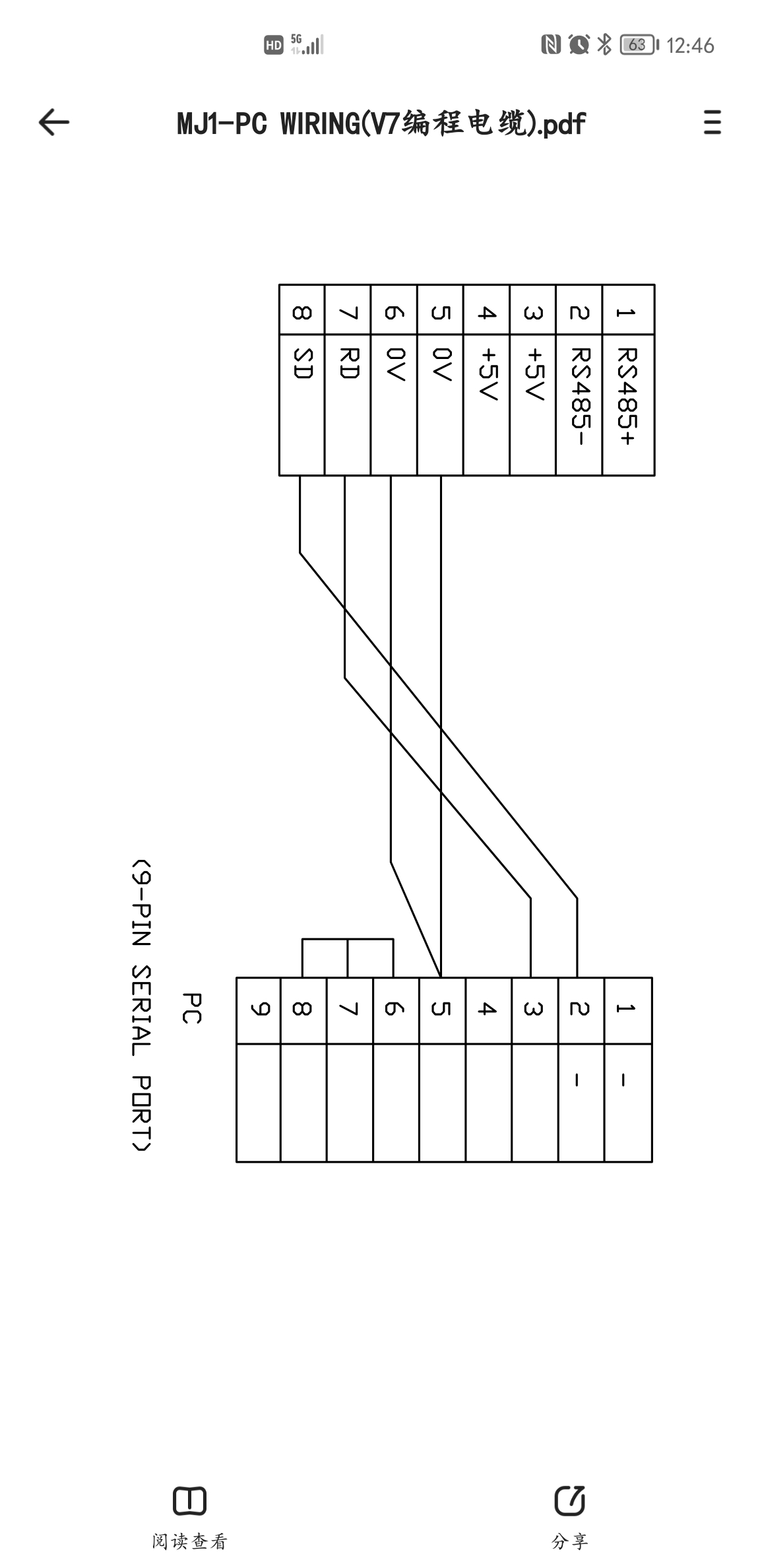

谁有富士v808cd的下载线接线图 v8系列的我想自己做一个 谢谢各位了
应该是这个吧!照做了通讯不上
[ 此帖被a8595004在2022-10-15 12:48重新编辑 ]

V808CD支持USB下载,你竟然不用?

需要用com口 所以需要接线图

应该是这个吧 照做了通讯不上
