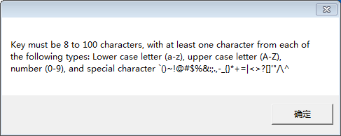

有没有哪位师傅知道是什么情况,十分感谢

连接密钥设置要求
8位以上小写字母+大写字母+数字+特殊字符

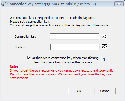

这是普洛菲斯触摸屏4.09版本才有的连接密钥,需要大小写字母+数字+特殊字符,不想麻烦不设置也可以的
