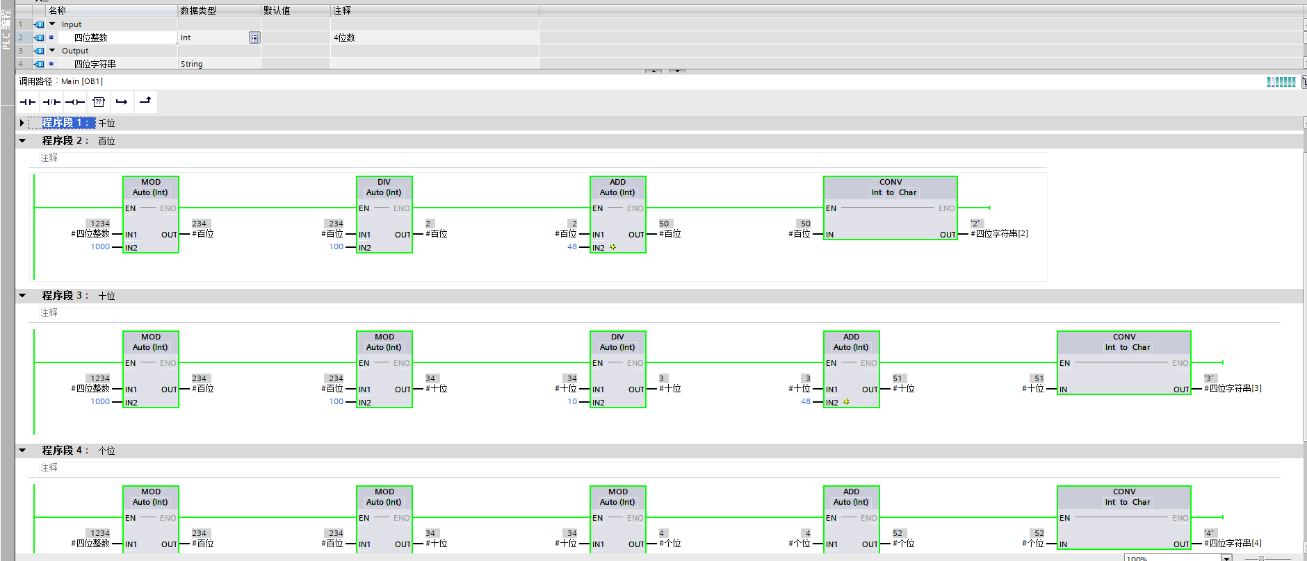

项目需要输入任意4位内整数,都要转换成4位字符串。
+变长数组求和块

楼主,是准备应用于上位机/PLC 配方数据转换传送?
一个整数转换成4位的字符串块
