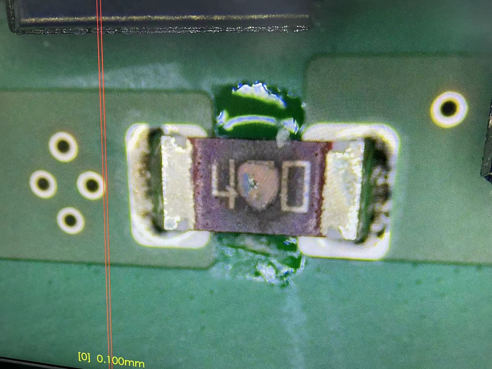

感觉象个贴片电阻,找个一样的焊上去

这个元件坏了,可能还有其它元件也坏了。需要仔细查一下。

我感觉也是,但是不知道是多大的。

这个估计是个限流电阻   它坏了  应该负载也有短路损坏的可能   细查一下它后级元件吧  省的换这一只  再造成其故障范围扩大

什么型号的PLC,我看一下我这里有没有。是不是电源板子上面的元件。

西门子PLC电路板是多层覆铜板,烧成这样的了,怕是还有其它元件不损坏的。

要检查一下后面负载是否有断路,盲目换上去可能导致故障扩大!

检查一下负载,不短路,不会烧成这样

SMART 200  ST20

看着像470  47欧姆  引脚电阻也能用  不一定要贴片的
