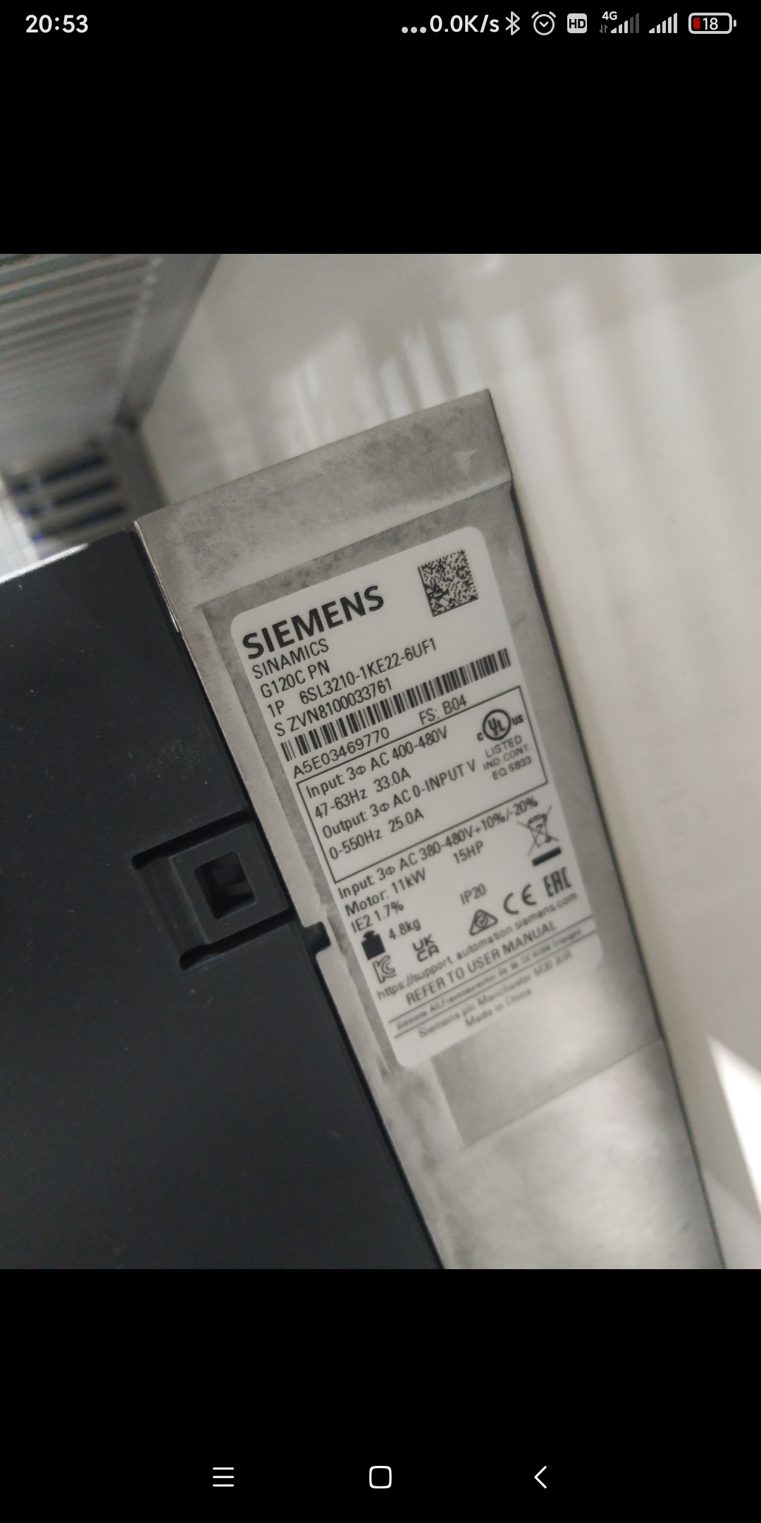

西门子变频器G120C PN,调试前要设定哪些参数?求大师指点。

根据目前的工艺来,这个参数不少

可以不上机手动连接电机测试驱动器和电机的好坏吗?

额定电压,电流,频率。(最大频率,最小频率),启动方式,频率给定方式,电机转速,加减速时间,停机方式,是否需要制动(继电器输出)这是最基本的设置。如果是PLC通信控制,查手册,找控制字和状态字
