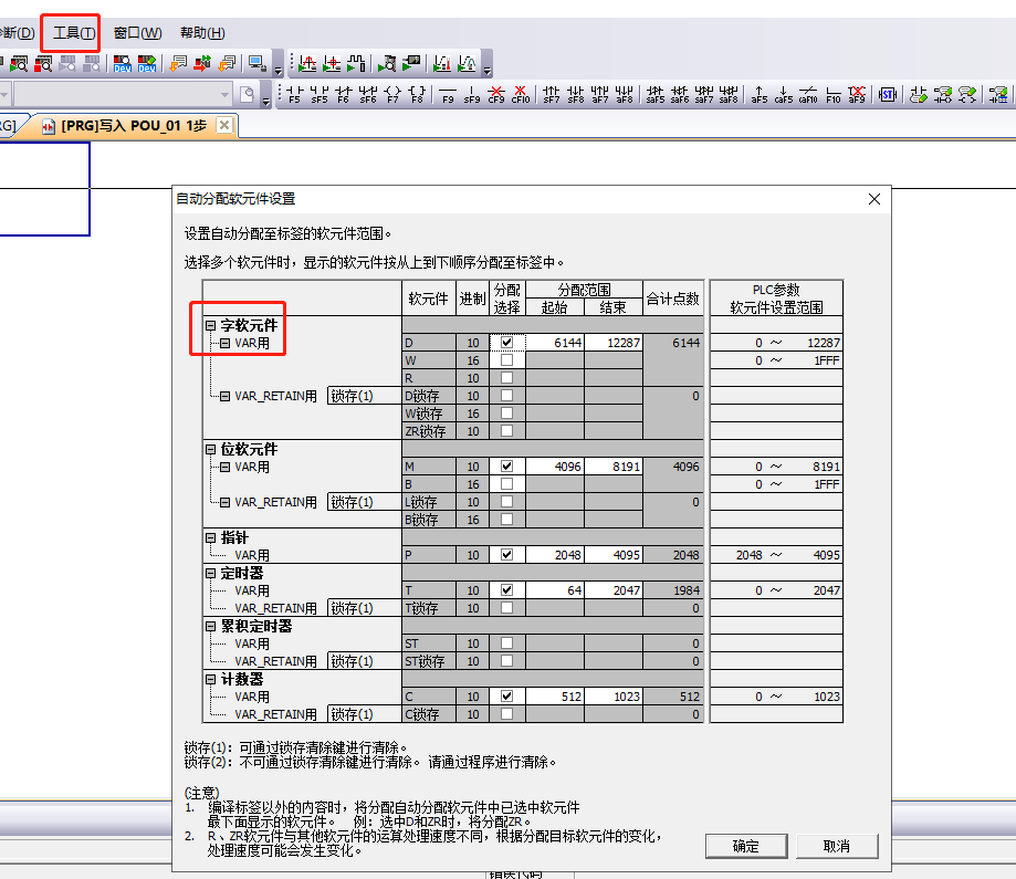

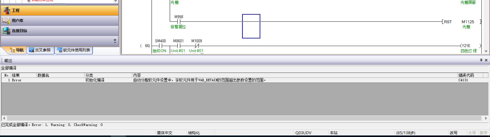

报错代码C4131 但是不能直接跳转到报错的位置。。

发表于: 2022-10-08 16:42
将自动分配关了

发表于: 2022-10-08 16:49
保持区的变量记得勾选一下
