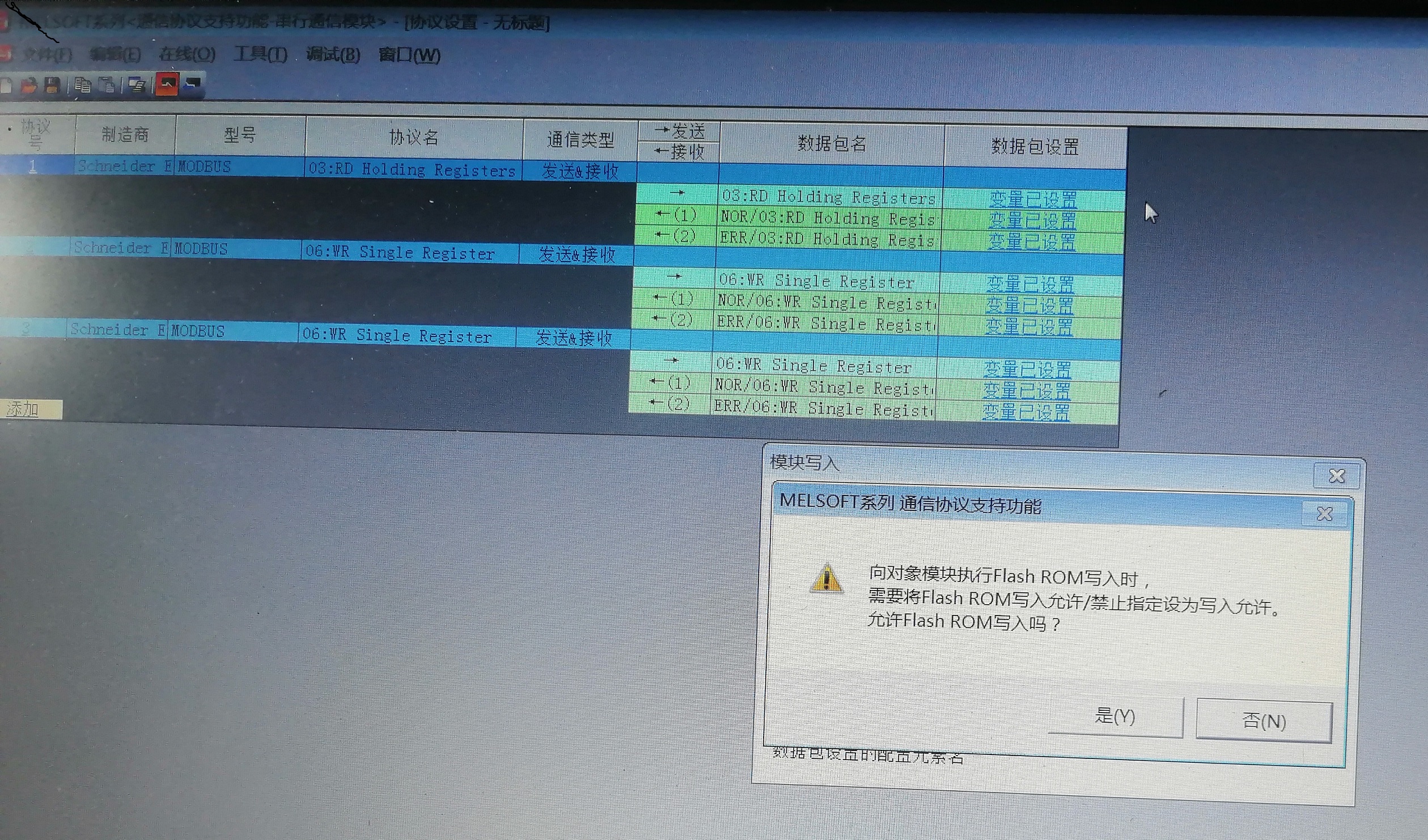

请教各位这个问题,每次使用前都要把参数重新写入一遍,查了很多资料也没有找到问题,特地求助,小弟在此谢谢了

就这个情况了

你查一下程序里面是不是一开机的时候就刷新了那些保持元件,把参数都归零了

谢谢,已经解决了,是软元件没有设置
