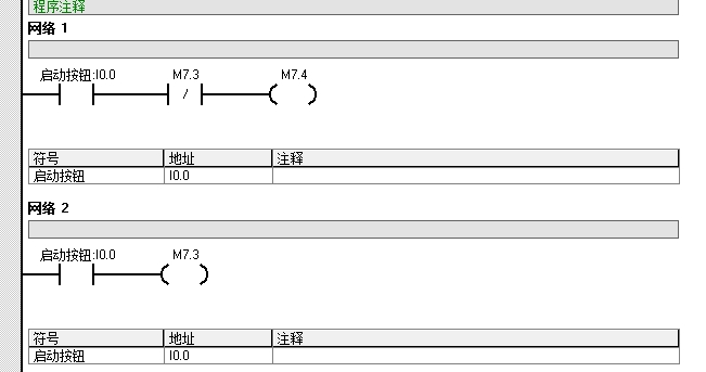

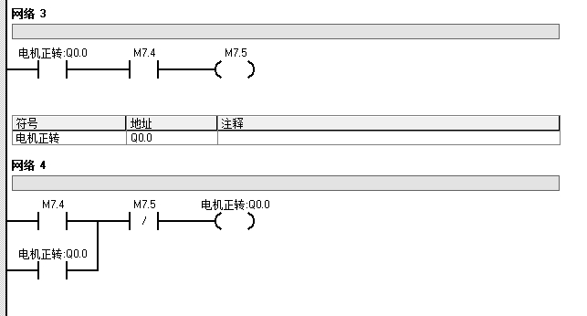

这是一个启动按钮启动电机的程序,不知道当时编程人员如此编程的目的是什么?

实现了单按钮启停功能

仿真了一下,果然如此

没有取反指令么

画个时序图就理解了。
利用Q需要更新IO映像区才发生状态改变的原理。

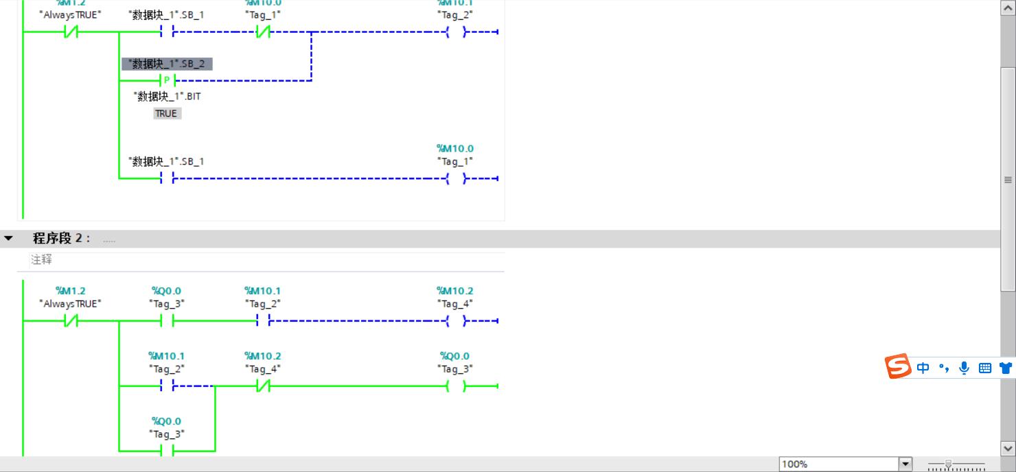

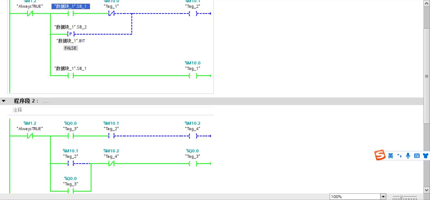

    图片一就等于启动+上升沿
    图片二逻辑的启停

    测试了一下,如五楼所说你的第一张图片类似于上升沿,第二张图片启停逻辑
