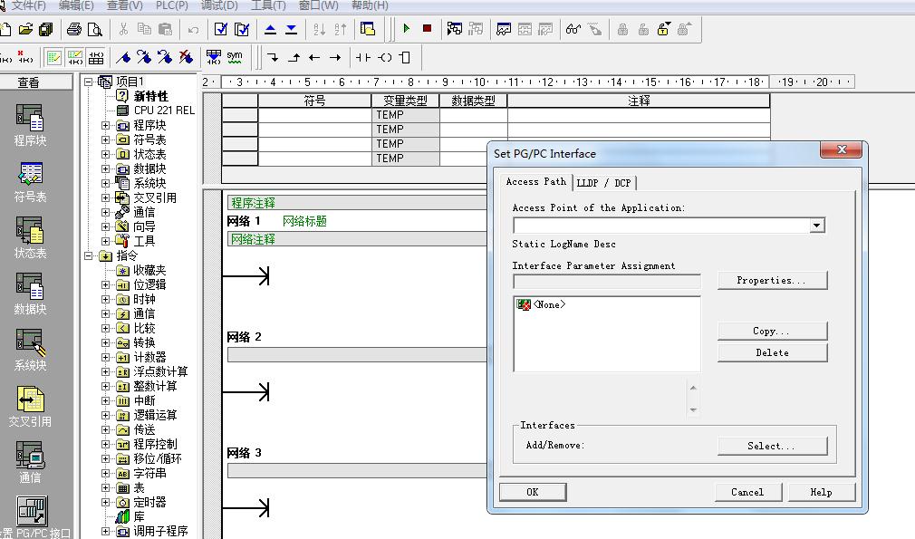

西门子编程软件里的setPC/PC里,驱动选择是空白的解决方法

win10里装的吧,需要运行一串代码就好了

PG/PC接口无内容,是缺少了驱动组件:
SIMATIC Device Drivers WoW
需要重新安装对应组件.在STEP7 安装文件内包含.
解决 WIN7_64系统安装 MicroWIN_SP9没有 PC-PPI 通讯协议.rar (1 K) 下载次数:56

smart V2.5也遇到同样的情况,该这么处理。系统WIN10的
