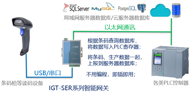

发表于: 2022-10-19 10:10
有专门的的模块,不用编程实现条码枪跟PLC之间通讯,条码写入PLC寄存器;
还可以根据条码查询数据库的参数到PLC,或者上传报表;
资料下载:
PLC通讯智能网关.rar
(2743 K) 下载次数:25
