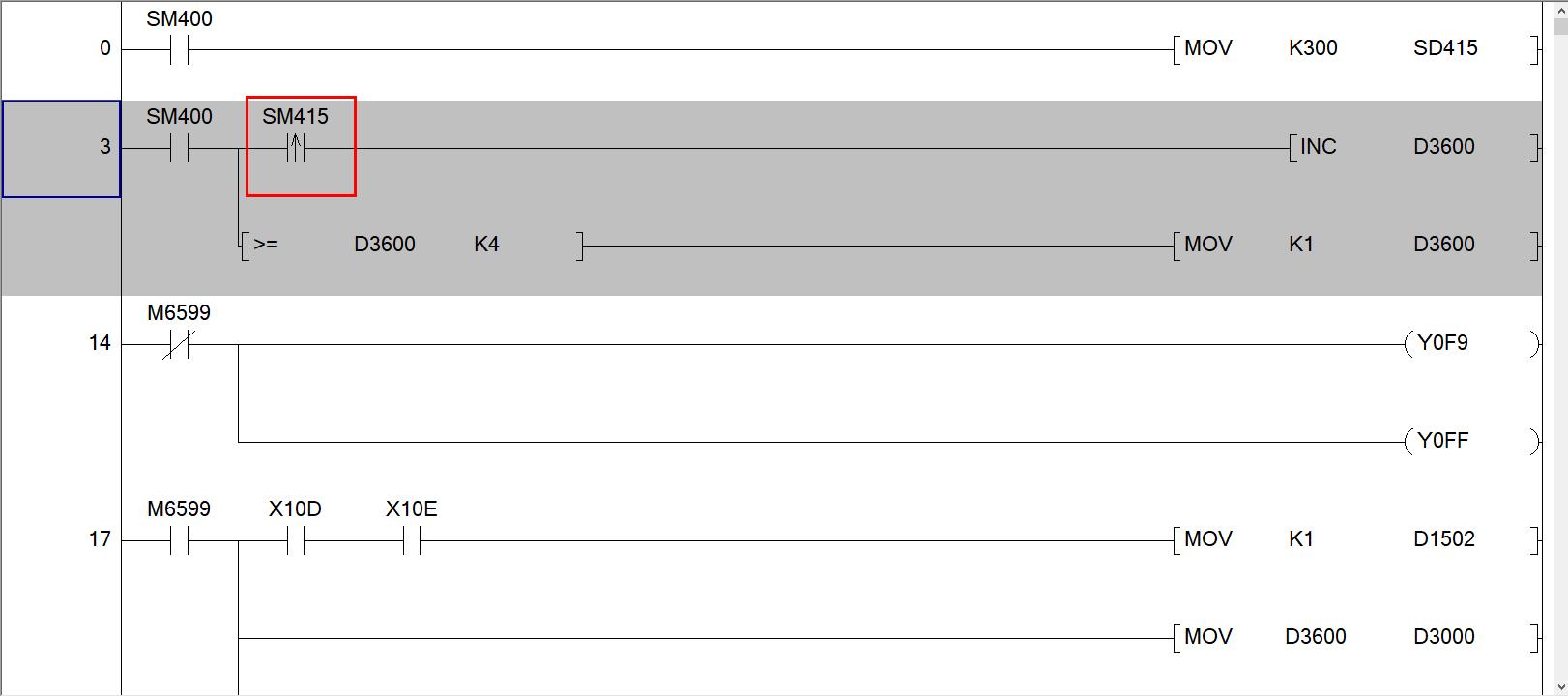

Q系列PLC ,用的QJ71C24N RTU模式。帮忙看看我这个轮询是不是有问题,几个站读出来的数据会乱窜

你把这个改成脉冲式试试
其他地方有没有写的有问题啊
