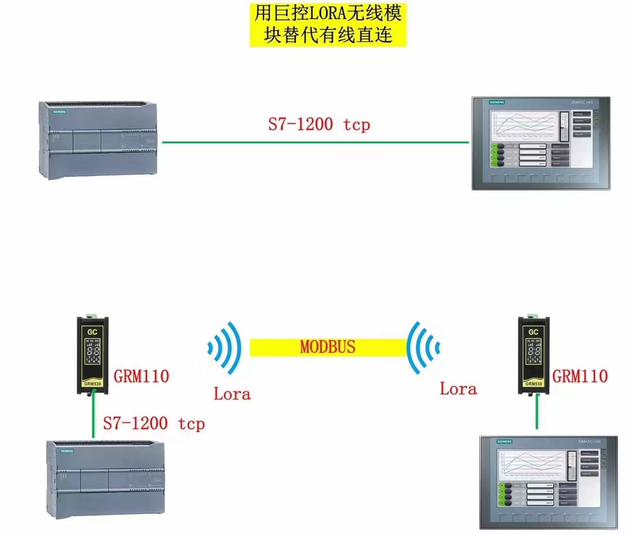

以太网通讯作为现在作为流行的通讯方式,广泛的应用在各行各业中,对于工业网络,以太网通讯也具有实时性高、抗干扰能力强、服务种类多等等的特点,西门子PLC 具有强大的以太网通讯功能,针对不同的应用也支持种类繁多的通讯协议。
S7通信协议是西门子S7系列PLC内部集成的一种通信协议,适用于西门子S7系列PLC之间进行通信,它是一种运行在传输层之上的(会话层/表示层/应用层)、经过特殊优化的通信协议,其信息传输可以基于MPI网络、PROFIBUS网络或者以太网。
下面以MCGS触摸屏和2台西门子S7-200SMART为例,介绍触摸屏与多台 PLC的无线S7协议通信实现过程。在本方案中采用了西门子PLC无线通讯终端DTD418M,作为实现无线通讯的硬件设备。
在通讯搭建过程中,我们无需更改网络参数和原有程序,也不必了解S7协议细节,通过欧美系PLC专用无线通讯终端DTD418M,即可直接替换触摸屏与PLC之间有线以太网通讯,且稳定方便的实现S7协议下无线以太网通讯。
无线网络图 ▼
测试设备与参数
● 西门子PLC型号:S7-200Smart × 2台
● 触摸屏:MCGS-TPC7031KT × 1台
● 通讯设备:DTD418MA × 3块
● 主从关系:1主2从
● 通讯接口:RJ45接口
● 供电:12-24VDC
● 通讯协议:S7协议
● 传输距离:100米,1KM
通讯主要特征:
◆ 可以直接代替有线以太网线,实现无线组网;
◆ 支持西门子S7协议、PROFINET协议、MODBUS TCP/IP协议等;
◆ 全数字无线加密传输方式,不插卡无运行费用;
◆ 无需更改程序,即插即用,自适应接口协议;
◆ 可工作于各种恶劣环境下的工业场合。
接线方式
1.触摸屏与DTD418M接线
用一根通讯线,一端接入DTD418M的RJ45接口,另一端接入MCGS触摸屏的RJ45接口。
2.PLC与DTD418M接线
用一根通讯线,一端接入DTD418M的RJ45接口,另一端接入S7-200SMART的RJ45接口
触摸屏配置
1.文件-新建工程
2.设备窗口-设备工具箱-通用TCP/IP设备-SMART200以太网
3.设置IP地址
4.每台设备的变量的添加
5.画面制作
PLC简单配置
1. 新建工程,并如下图所示
2. 简单程序的编写:用M点驱动响应的Q点输出
3.点击下载-全部-查找CPU
4.点击下载:2台PLC的IP分别设置192.168.2.10和192.168.2.11。将程序下载到PLC
无线通讯测试
1、用触摸屏的M点按钮控制PLC对应的Q点,同时在触摸屏上监测Q点输出
2、给PLC的I点输入信号,看触摸屏是否有监测到相应点的信号
