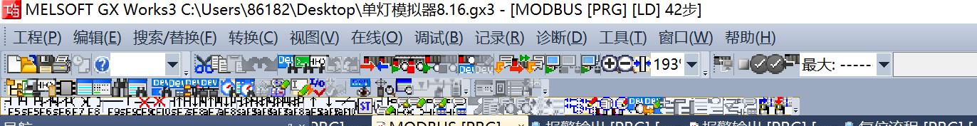

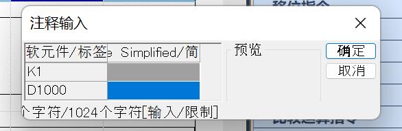

小弟刚换了个笔记本,由于是win11系统家庭版的,加之软件装着也能装上正常使用,但界面看着很别扭,不知道是系统问题,还是works3的设置问题,请教各位大佬该如何解决

1楼  发表于: 2022-08-18 09:50
就像这样的

6楼  发表于: 2022-08-18 14:04
估计是你电脑分辨率的问题,调一下分辨率试试

8楼  发表于: 2022-08-22 22:28
分辨率试过了,没有用,还是系统问题,算了将就用吧

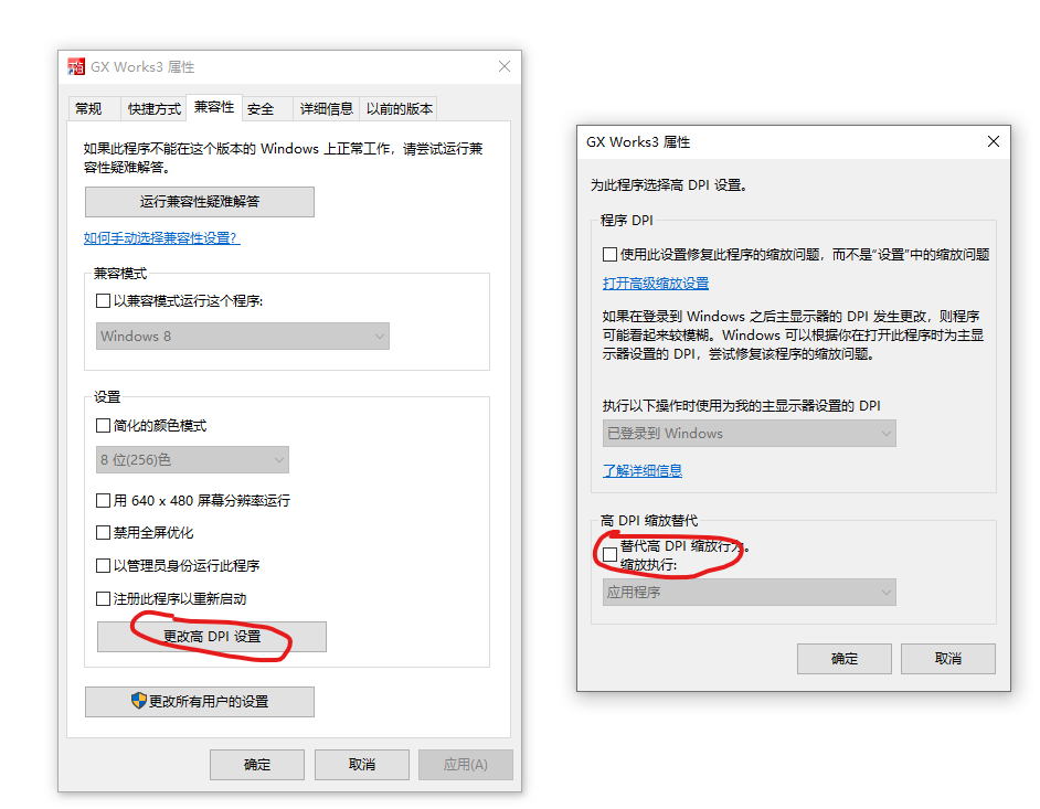

10楼  发表于: 2022-08-23 15:59
把√去掉,或者打√然后下拉菜单选系统
