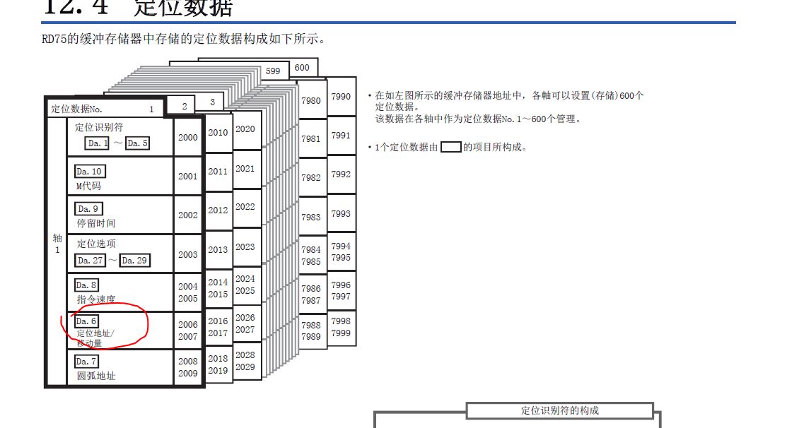

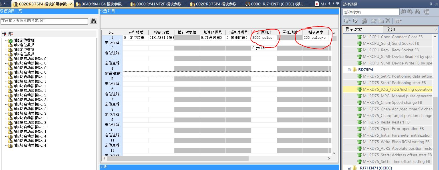

如图 这个定位地址我要在触摸屏里更改,这里用不了寄存器 怎么搞呢

用模块内部寄存器转吧

这个是有对应的U\G地址的,可以传送到这个里面

非常感谢各位 那这个比如轴1的数据1就是U0/G2006嘛 DMOV D500 U0/G2006 就可以了是吧
