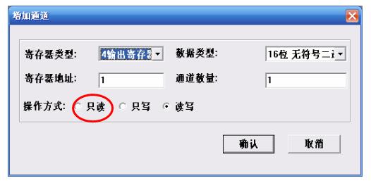

我这个是激光测距的,仪表的 Modbus RTu协议,

1、设置波特率等参数。2、输出寄存器,只读,地址1

好的,非常感谢,但是怎么确定测量的数值在哪一个寄存器中呢

协议里面写得很清楚
地址0000读取系统缓存的距离值
地址0001单次测距
地址0003连续测距
地址0004读取单个连续测距缓存值
每个地址都试一下就知道了
