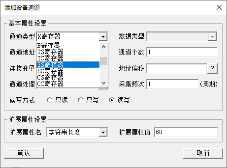

三菱PLC取T101,T102.....作报警,触摸屏没有这 定时器T触点选项,怎么回事呢

没记错的话应该用的TS

测试了,是TS,多谢

为什么不用M做报警呢

时间到,SET M100......再用> K2M100 K1.报警
